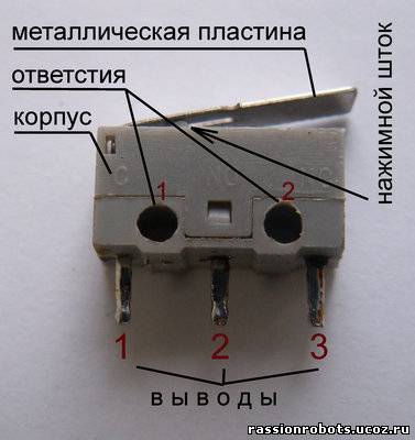

Фото.12. Устройство микропереключателя.
Чтобы правильно установить микропереключатель с датчиком-усом разберёмся в его конструкции. Посмотрите на фото.12 микропереключатель состоит из: пластмассового корпуса, трёх выводов (ножек), металлической пластины и нажимного штока. В пластиковом корпусе просверлено два отверстия, одно из них пригодиться для установки стопорной скобы. Чтобы легче ориентироваться, эти отверстия пронумерованы. Выводы (ножки) микропереключателя также имеют нумерацию, но уже заводскую и именно как показано на фото.12. На верхней части микропереключателя закреплена металлическая пластина. При нажатии на пластину она в свою очередь нажимает на пластмассовый шток (пупырышек), который опускается вниз и проводит переключение контактов. Теперь о том, какие контакты, с и чем замыкаются... В исходном не нажатом состоянии электрически замкнуты контакты 1 и 3 (фото.12). Когда на пластину нажимают, то контакты 1 и 3 электрически размыкаются, и замыкаются 1 и 2. Таким образом, контакт 1 подключается то 3, то к 2 контакту, то есть происходит переключение.
