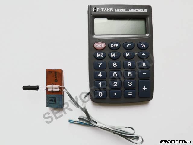

Лазерный сенсор выполнен из микрокалькулятора путём простого добавления одного радиокомпонента без изготовления печатной платы.  Минимальные затраты и незначительное количество времени потребуется для сборки лазерного сенсора. Не смотря на простоту конструкции лазерный сенсор будет работать, только при условии использования указанных в таблице радиокомпонентов!
 Фото.1 Лазерный сенсор в сборке. Конструктивно состоит из двух модулей: микрокалькулятора и приёмного датчика. Микрокалькулятор переводится в режим подсчёта, а приёмный датчик работает совместно с лазерной указкой. Каждое прерывание лазерного луча вызывает изменения показаний калькулятора на единицу. Таким образом происходит подсчёт.

  Сенсор состоит из трёх модулей: лазерной указки, фотоприёмника и собственно калькулятора который считает и отображает количество пересечений лазерного луча. Дистанция уверенного срабатывания сенсора может быть любой от минимальной в 10мм до  максимальной достигающей 100 метров и более. Это объясняется когерентными свойствами лазерного луча и следовательно его минимальной рассеиваемостью на близких расстояниях.
В качестве фотодетектора используется мигающий светодиод. Такое нестандартное решение объясняется подходящим принципом работы мигающего светодиода. Кроме того подключение любого другого радиокомпонента приведёт к блокировке клавиатуры калькулятора и как следствие полной неработоспособности устройства.
В конструкции сенсора не предусмотрено единого источника питания, каждый из модулей (частей) питается от своего источника. Это позволяет разносить модули сенсора на любые доступные расстояния и не заботится о дополнительных источниках энергии. Включение модулей выполняют по указанным далее рекомендациям.

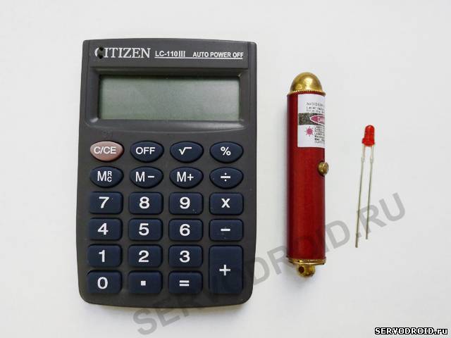

КОМПОНЕНТЫ КОНСТРУКЦИИ ЛАЗЕРНОГО СЕНСОРА
  1. Мигающий светодиод красного цвета свечения в корпусе 3мм.
  2. Скрепка канцелярская.
  3. Трубочки изолирующие (кембрики).
  4. Стёрка прямоугольной формы.
  5. Двойной провод (от старых компьютерных шлейфов).
  6. Трубочка чёрного цвета.
  7. Калькулятор Citizen lc-110III.
  8. Подставка для лазерной указки.
  9. Кольцо-выключатель.
10.
Лазерная указка.
 Фото.2.нажимайте фото для просмотра в полном размере.
ПРИМЕЧАНИЕ.1
Заменять мигающий светодиод указанный в статье на любой другой тип нельзя!
ПРИМЕЧАНИЕ.2 Двойной провод соединяющий калькулятор и мигающий светодиод не должен быть слишком длинным, иначе появятся ложные срабатывания от наводок электромагнитных полей.
ПРИМЕЧАНИЕ.3 Чёрная трубка на мигающем светодиоде защищает от боковых засветок и снижает уровень помех до минимума.
ПРИМЕЧАНИЕ.4 Кольцо-выключатель на лазерной указке предназначено для включения-выключения с фиксацией.
ПРИМЕЧАНИЕ.5 Бракованная плохо светящая лазерная указка не подходит, так как не вырабатывает луч достаточной интенсивности для воздействия на кристалл мигающего светодиода.

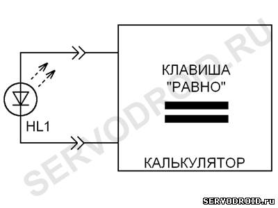

  Принцип работы лазерного сенсора состоит преобразовании лазерного излучения в импульс тока в мигающем светодиоде с последующей передачей на выводы клавиши калькулятора. Разберём этот процесс последовательно.
Как уже известно в корпусе мигающего светодиода встроена микросхема с ключом управляющим светодиодом. При подключении к клавиши калькулятора на микросхему поступает питание через подключенные провода. Но потенциал и ток столь малы, что светодиод находится в неактивном состоянии. Замыкание-размыкание выходного ключа невозможно.
При попадании лазерного луча высокой интенсивности на кристалл светодиода на его поверхности появляются подвижные заряды и возникает электрический ток, который поступает на микросхему размещённую на подложке кристалла. Микросхема вырабатывает импульс тока и ключ замыкается при этом происходит падение напряжения в цепи светодиода и имитация подключенной кнопки эквивалентная её нажатию. Микрокалькулятор тут же зарегистрирует нажатие кнопки!
Рис.1.Блок-схема подключения мигающего светодиода.

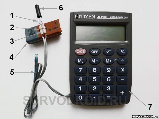

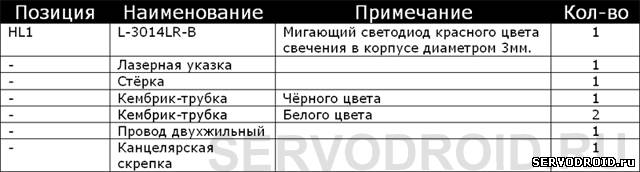

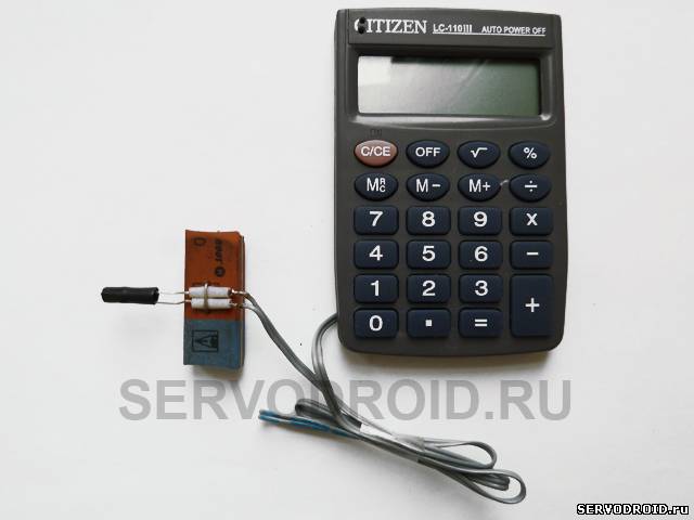

  Для сборки лазерного сенсора изготовление печатной платы не требуется. Список радиокомпонентов необходимых для сборки размещён в таблице.1. На фото4. показаны основные компоненты используемые для сборки лазерного сенсора.

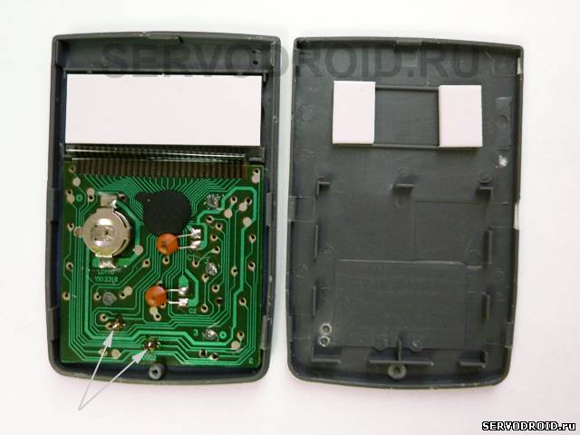

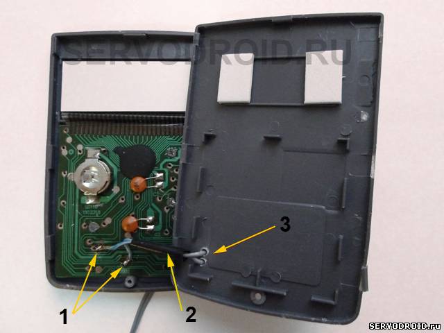

  Подготовьте калькулятор, для этого вам потребуется снять заднюю крышку (фото.5). Затем определите контакты кнопки "=" со стороны токоведущих дорожек. Найти необходимые контакты будет легче если сопоставить положение самой кнопки "=" и расположенных контактов. Для полной уверенности проверьте найденные контакты тестером в режиме измерения сопротивления на замыкание. На фото.5 серыми стрелками отмечены искомые контакты кнопки "=". Просверлите два отверстия диаметром 2-3мм в задней крышке (фото.5).
Фото.5.нажать фото для увеличения.

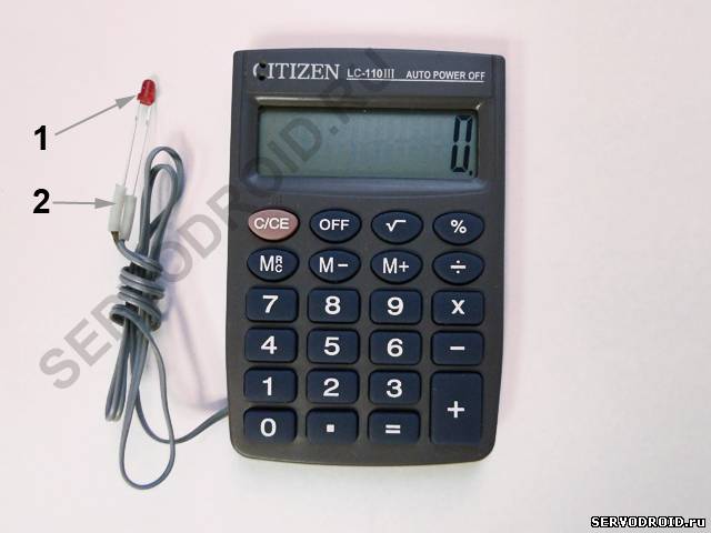

  Проденьте через просверленные отверстия (3) двойной провод. (ФОТО.6) Припаивайте монтажный провод к каждому из контактов (1). Чтобы при случайном рывке провод не выскочил и не оторвался  изолируйте участок на проводе (2).

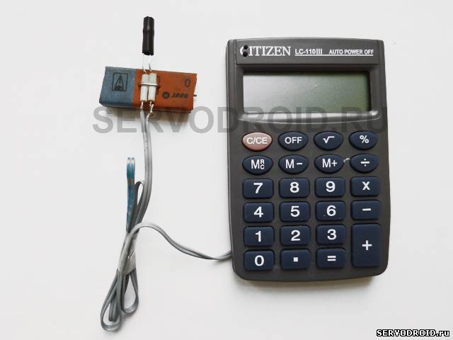

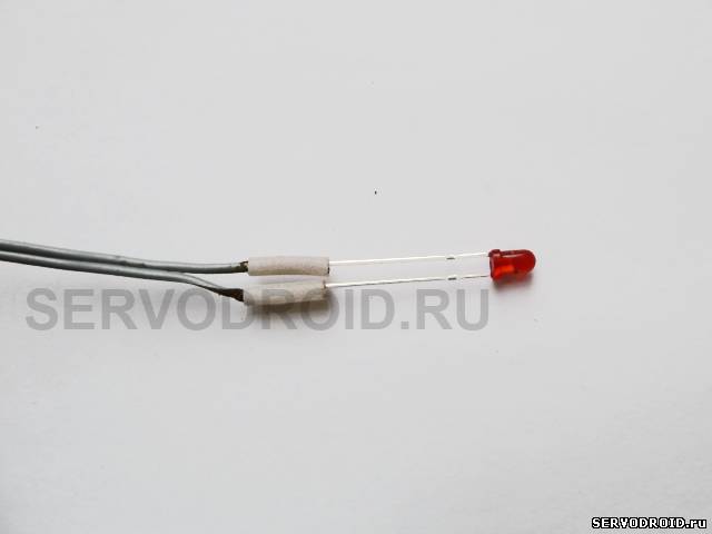

Закройте крышку калькулятора (фото.7). Оденьте на выводы светодиода(1) изолирующие трубочки(2). Затем к свободным концам провода подпаяйте 3мм мигающий светодиод красного цвета свечения.
ВНИМАНИЕ! Вы должны знать, мигающий светодиод будет работать как фотоэлемент только при правильном подключении. Поэтому полярность его подключения придётся проверить. Как проверить правильно ли вы подключили светодиод будет сказано далее.

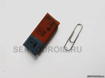

Чтобы попасть лучом лазера в светодиод, он должен быть закреплён неподвижно. Поэтому переходим к изготовлению опоры, которая не позволит свободно "болтаться" светодиоду и облегчит установку на любую позицию. Подготовьте стёрку и канцелярскую скрепку (фото.9).

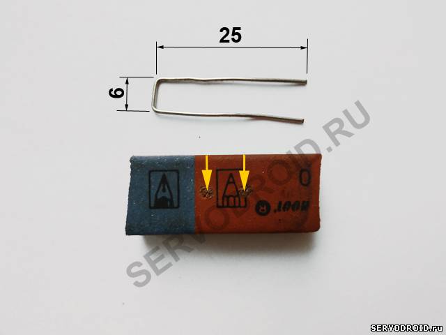

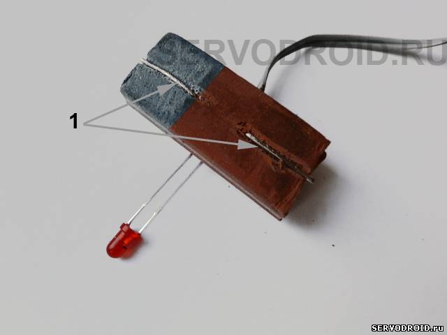

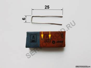

В центре стёрки проделайте два сквозных отверстия (помечены жёлтыми стрелками) на расстоянии 6мм друг от друга (фото.10). Из скрепки выгните П-образную форму с размерами указанными на фото.10.
нажимайте фото для увеличения
Фото.9.
Фото.10.

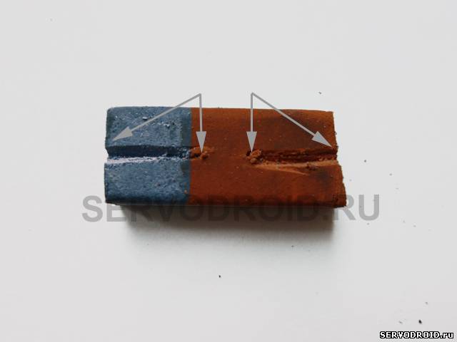

Возьмите стёрку и начиная от левого отверстия к левому краю стёрки проделайте канавку (фото.11). Точно такую же канавку проделайте от правого отверстия к правому краю стёрки.

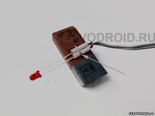

Проденьте изготовленную из канцелярской скрепки П-образную скобу в отверстия (фото.12). Опустите П-образную скобу до самой поверхности стёрки.
Фото.11.
Фото.12.
Загните выводы П-образной скобы  в разные стороны (фото.13). После сгиба  выводы(1) скрепки должны расположиться в канавке стёрки. Сгиб лучше проводить монтажными плоскогубцами.

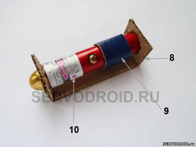

Сборка приёмной части модуля закончена, переходим к сборке передающей части лазерного сенсора. Подготовьте стандартную лазерную указку малой мощности. Её можно приобрести в газетном киоске.

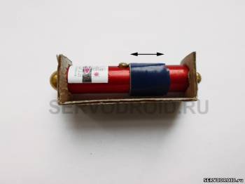

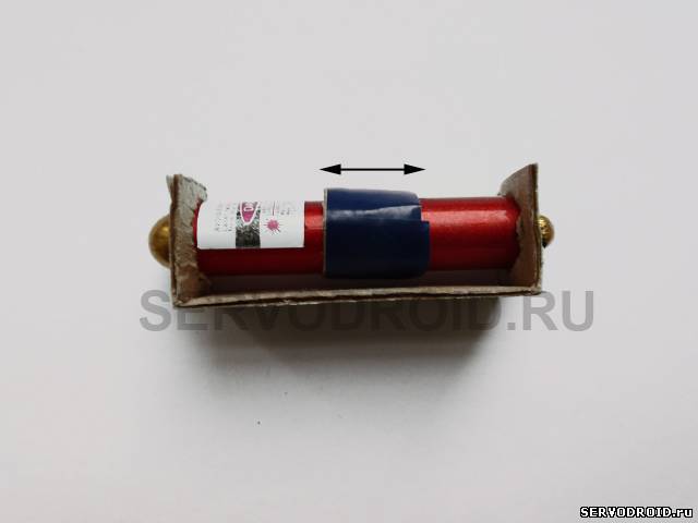

Как видно из фото.15 лазерная указка расположена и закреплена на специальной опоре (2). А включать и выключать лазерную указку можно с помощью кольцевого выключателя(1).

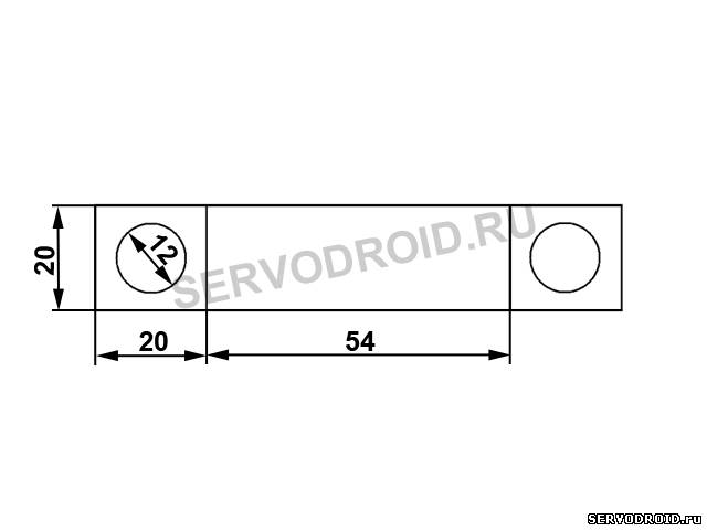

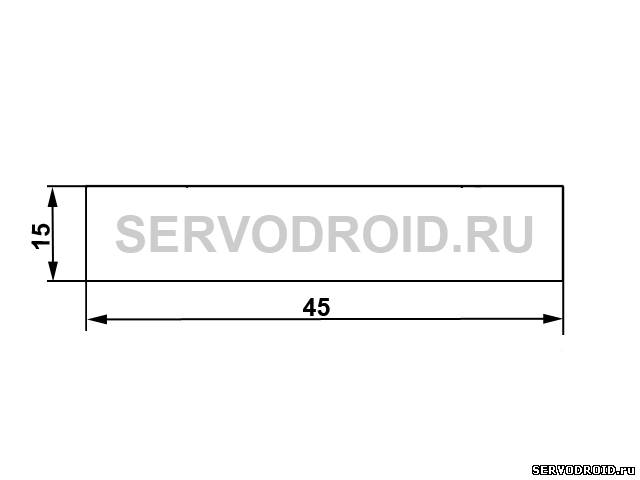

  Сначала изготовьте кольцевой выключатель(1). Для его изготовления возьмите тонкий картон, по чертежу (фото.16) вырезайте прямоугольник. Оберните этим прямоугольником корпус лазерной указки, затем изолируйте изоляционной лентой. Изоляционная лента не позволит развернуться полоске из картона. Кольцо должно свободно перемещаться по корпусу указки.
Фото.15.
Фото.16.
Как с помощью кольца включать и выключать лазерную указку? Просто передвиньте его по корпусу указки. Если кольцо передвинуть на кнопку, то она будет зафиксирована корпусом кольца и останется в нажатом положении (фото.17). Чтобы выключить указку достаточно сдвинуть кольцо в обратную сторону (фото.18).
