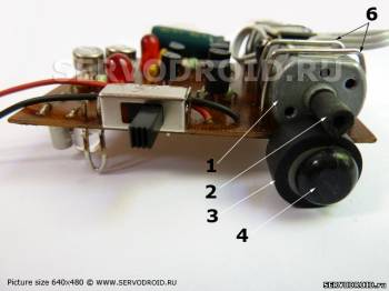

5.Изготовление и монтаж осевой подвески.
 В качестве колеса используется ролик диаметром 12мм, который необходимо закрепить. Для сборки осевой подвески вам потребуются: кнопки канцелярские силовые с пластмассовой ручкой и две канцелярские металлические скрепки. Не нарушайте последовательность сборки так как это важно!
Приобретите канцелярские кнопки с пластмассовой ручкой (фото.9). Выберите две кнопки одного цвета и приступайте к изготовлению осевой подвески.
1. Возьмите канцелярскую кнопку (не путать со скрепкой!) и залудите припоем острый металлический край канцелярской кнопки. Сделать это лучше, используя нейтральный флюс и по возможности быстрее. В противном случае вы рискуете проплавить место контакта с рукояткой и деформацию рукоятки.
2. Отпилите часть ручки у канцелярской кнопки, как показано на фотографии. Торец (место отпила) обработайте напильником, и отрежьте пластмассовую рукоятку  Линия обреза пластмассовой ручки показана жёлтой линией (фото.10).
3. На ось из канцелярской кнопки оденьте резиновый ролик диаметром 12мм, который будет выполнять функции колеса.
фото.9.
фото.10.
После сборки осевая подвеска будет состоять из: резинового ролика нанизанного на канцелярскую кнопку. После сборки установите осевую подвеску на позицию со стороны токоведущих дорожек. Расположите колесо точно под валом мотора. Оденьте на вал мотора протектор, например резиновый колпачок от нового гелиевого стержня или просто трубочку. Припаяйте подвеску за край(5) небольшим количеством припоя за край со стороны токоведущих дорожек (фото.13).
Проверьте ролик на качество хода, вращение. Он должен вращаться свободно и вместе с тем не должен болтаться в диагональных направлениях. Иначе говоря, при вращении ролика не должно быть эффекта "восьмёрки” как у велосипеда. После такой настройки зафиксируйте ролик большим количеством припоя.
Обозначения на фото.11, фото.12, фото.13  1-мотор (FF-030PK), 2-трубочка (нипель от велосипеда), 3-ролик (диаметром 12мм), 4-кнопка канцелярская (импортная),5-место пайки осевой подвески, 6-"П"-образные скрепки для крепежа моторов.
