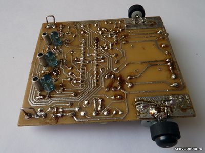

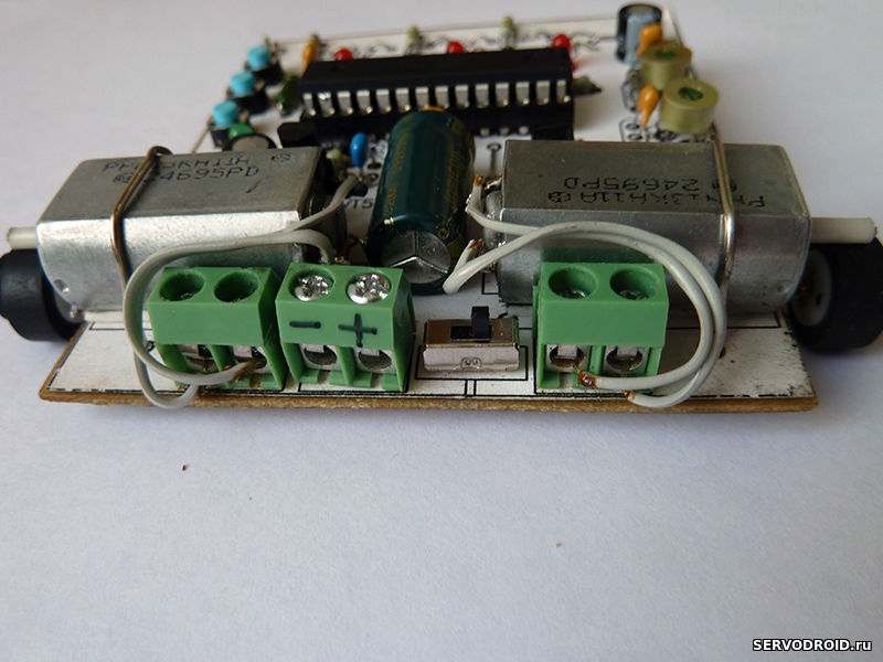

фото.1-2 робот в разных ракурсах.

5.Светодиод инфракрасного спектра свечения. Расположен сот стороны токоведущих дорожек.
6.Фототранзистор. Расположен сот стороны токоведущих дорожек.

8.Светодиод инфракрасного спектра свечения. Расположен сот стороны токоведущих дорожек.
9.Фототранзистор. Расположен сот стороны токоведущих дорожек.

16.Моторы низковольтные.
17.Клеммник двухсекционный. Подключение мотора M1.
18.Клеммник двухсекционный. Подключение источника питания.
19.Клеммник двухсекционный. Подключение мотора M2.
20.Выключатель питания.
21.Светодиод зелёного цвета свечения. Сигнализатор включения питания.
22.Скоба для крепежа моторов.

2.Монтаж передних опор и инфракрасных светодиодов
Передние опоры выполнены из согнутой металлической канцелярской скрепки. Скрепку припаивают непосредственно на площадки печатной платы по краям (см.фото). Вполне допустимы и другие варианты опор.
Со стороны токоведущих дорожек необходимо установить и запаять инфракрасные светодиоды. Чтобы это с делать проденьте выводы светодиодов через рядом расположенные отверстия и выведите наоборот (см. фото и монтажный чертёж).
3.Монтаж моторов
Из двустороннего скотча вырежьте прямоугольник и приклейте его к поверхности любого мотора. Тоже проделайте и для второго мотора. Установите моторы на позициях отмеченных на монтажном чертеже. Выгните из металлических скрепок две П-образные скобы.ю. Зачистите скобы на концах. Проденьте скобы через отверстия печатной платы в обозначенных местах (см. фото). Подтяните плоскогубцами, выгните концы и припаяйте сот стороны токоведущих дорожек. Скобы должны плотно прижимать моторы на позициях.

на фото ниже показан монтаж клеммников, моторов и колёс.
