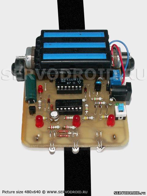

1.Аккумуляторная батарея от сотового телефона напряжением 3,6В.
2.Мотор PPN13LB11C.
3.Колесо ролик диаметром 12мм.
4.Боковые ограничители из канцелярской кнопки.
5.Протектор (трубочка) для увеличения сцепления с колесом.
6.Клеммник винтовой для подключения источника питания.
7.Разъём для подзарядки аккумуляторов.
8.Индикатор (светодиод) процесса зарядки
9.Выключатель питания кнопка с фиксацией.
10.Индикатор (светодиод) положения линии слева.
11.
Индикатор (светодиод) положения линии по центру.
12.Индикатор (светодиод) положения линии справа.
13.Инфракрасные светодиоды подсветки линии. Установлены со стороны токоведущих дорожек.
14.Фототранзисторы определяющие положение линии.
15.Регулятор яркости свечения трёх ик-светодиодов.
16.Индикатор (светодиод) разрядки аккумулятора (батареи).
фото.4.нажимайте для просмотра в полном размере.

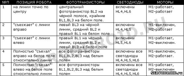

 Электрическая схема приведена на рис.1. На резисторах R2,R7,R10 и фототранзисторах BL1-BL3 выполнены три одинаковых пороговых схемы, сопротивление которых в точке соединения изменяется в зависимости от уровня освещённости фототранзисторов. Подсветка осуществляется с помощью инфракрасных светодиодов HL1-HL3 включенных через токоограничительные резисторы R1,R5,R8. С помощью подстроечного резистора R12 можно установить необходимую яркость свечения всех светодиодов HL1-HL3 одновременно.
 Когда робот находится на линии, то два крайних фототранзистора освещены (BL1,BL3), а центральный фототранзистор BL2 не освещён. Так как излучение от светодиода HL2 не отражается от чёрной ленты. К точке соединений резисторов R2,R7,R10 и фототранзисторов BL1-BL3 подключены входы элементов микросхемы DD1. Они формируют из входных перепадов напряжений сигналы прямоугольной формы и подтягивают их до уровня напряжения питания. К выходам 2,4,6 элементов микросхемы DD1, подключены светодиоды HL4-HL6 назначение которых сигнализация появления входного сигнала.
 Сигнал с датчика (в центре) образованного светодиодом HL2 и фототранзистором BL2 используется только для переключения управления двигателями M1,M2. А сигналы с левого HL3,BL3 и правого HL1,BL1 датчика используется для включения-выключения правого и левого двигателей, а так же для формирования состояния триггера на элементах DD1.5,DD1.6. Начальное состояние триггера не имеет значение, так как сход с линии в ту или иную сторону автоматически переключает триггер в "нужное” состояние. Микросхема DD2 играет роль коммутатора и управляется транзистором VT1 и сигналами с выходов 10,12 триггера.
 Пока робот находится на линии, на выходах элементов микросхемы DD1.1-DD1.3 будет: выход 2 лог.1, выход 4 лог.0, выход 6 лог.1. Низкий уровень с выхода 4 поступит через диод VD1 на базу транзистора VT1 и откроет его. В результате на коллекторе транзистора VT1 установится положительный потенциал. Поступая на входы управления элементами DD2.1 и DD2.3 потенциал открывает их. В результате через элементы DD2.1,DD2.3 сигналы с выходов DD1.1,DD1.3 беспрепятственно проходят к затворам полевых транзисторов VT2,VT3. А так как оба сигнала высокого уровня, то полевые транзисторы открываются, подключая двигатели к источнику питания, робот едет вперёд по линии.
Рис.1. Электрическая схема нажать для увеличения.
Допустим, робот сходит с линии вправо, так, что средний BL2 и правый BL1 фототранзисторы оказываются над белым фоном, а левый фототранзистор BL3 над чёрной полосой. В этом случае транзистор VT1 открыт низким уровнем через диод VD2. На коллекторе транзистора VT1 высокий уровень, поэтому включены элементы DD2.1,DD2.3. Высокий уровень с выхода 4 элемента  DD1.2 запирает диод VD1. А высокий уровень с выхода 2 DD1.1 беспрепятственно проходит через вывод 1 элемента DD2 на затвор полевого транзистора VT3 и открывает его.
Правый двигатель
M2 начинает работать, а левый будет выключен. Робот начнёт поворачивать влево возвращаясь на линию до тех пор, пока центральный фототранзистор BL2 не окажется над чёрной полосой. Тогда включится  правый двигатель, и робот вновь поедет вперёд. Аналогичные процессы происходят, когда робот отклоняется влево при этом левый и центральный  фотоэлементы оказываются над белым фоном листа, а правый над чёрной полосой. Только теперь включается левый двигатель, а правый останавливается.
 Триггер на элементах DD1.5,DD1.6 запоминает положение робота относительно линии и реагирует благодаря диодам VD4,VD5 только на отрицательные перепады напряжения. Рассмотрим ситуацию, когда робот полностью съезжает с линии вправо. До того момента как робот съедет с полосы левый фототранзистор BL3, находясь, некоторое время над полосой сформирует положительный потенциал, который будет инвертирован элементом DD1.3. Триггер на элементах DD1.5,DD1.6 переключается низким уровнем, поступающим через диод VD5. При этом на его выходе 12 элемента DD1.6 установится высокий уровень. Этот  уровень поступит к закрытому пока входу 11 элемента DD2.4.
Если робот полностью съезжает с линии вправо. Все фотоэлементы BL1-BL3 оказываются над белым фоном листа. Диоды VD1-VD3 запираются высоким логическим уровнем с выходов элементов DD1.1-DD1.3, и транзистор VT1 закрывается. На его коллекторе появляется низкий потенциал, поступающий через резистор R3. Одновременно элементы DD2.1,DD2.3 закрываются низким потенциалом. На выходе элемента DD1.4 формируется высокий логический уровень, который открывает элементы DD2.2,DD2.4. Выходы триггера DD1.5,DD1.6 оказываются подключенными к затворам транзисторов VT2,VT3. Состояние выходов триггера было установлено направлением схода с линии. Поэтому высокий уровень поступает на затвор транзистора VT3 и открывает его, а на затворе транзистора VT2 присутствует запирающий низкий уровень. Правый двигатель начинает работать, а левый будет выключен до тех пор, пока робот не вернётся на линию, а фототранзистор BL2 окажется над чёрной линией. Аналогично робот возвращается при полном съезде с линии в левую сторону, только теперь на выходе 12 триггера будет низкий уровень, а на выходе 10 высокий. Эти потенциалы включат соответственно левый двигатель и выключат правый. Диоды VD6,VD7 защищают полевые транзисторы VT2,VT3 от  э.д.с. самоиндукции двигателей.

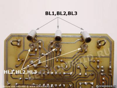

ПЕРЕМЫЧКИ. На монтажном чертеже показаны P1,P2,P3,P4 - это перемычки. В качестве перемычек удобно использовать выводы от ненужных резисторов, конденсаторов.
МОНТАЖ ФОТОТРАНЗИСТОРОВ. Фототранзисторы BL1,BL2,BL3 необходимо паять также как и все радиокомпоненты, но с длинной ножек около 10мм. Затем загните фототранзисторы вниз, так чтобы их корпус был ориентирован перпендикулярно поверхности трассы (фото.5).
МОНТАЖ ИНФРАКРАСНЫХ СВЕТОДИОДОВ. Обратите внимание на позиции для установки инфракрасных светодиодов HL1,HL2,HL3. Их необходимо установить со стороны токоведущих дорожек. Возьмите инфракрасный светодиод и установите его на позицию со стороны токоведущей дорожки. Его выводы окажутся со стороны радиокомпонентов. С помощью монтажного инструмента (острогубцев) проденьте выводы светодиода в рядом расположенные отверстия и запаяйте (фото.5).

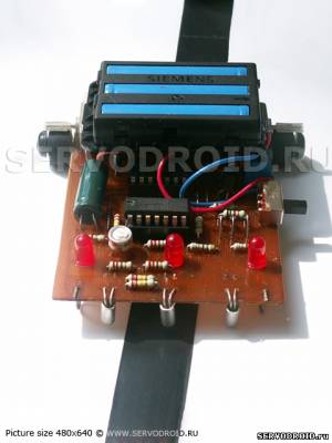

3.Изготовление и монтаж передних опор.
  В качестве передних опор используются две половинки от металлической скрепки. Металлическую скрепку разрезают кусачками пополам и устанавливают половинки в передней части печатной платы слева и справа (фото.6). Позиции для установки передних опор расположены в передней части печатной платы по боками. Высота обоих передних опор не должна превышать 10мм. Затем концы скрепки запаивают, используя нейтральный беспромывочный флюс для облегчения пайки. После монтажа передних опор(1) при движении робот будет опираться на них.
фото.6.нажать фото для увеличения.
4.Изготовление силовой рамы и монтаж моторов.
  Для крепежа двигателей к печатной плате используют канцелярские скрепки. Один мотор фиксируется двумя канцелярскими скрепками. Скрепки предварительно разгибают в пруток, а затем формируют с помощью монтажных плоскогубцев П-образную скобу. Перед тем как установить моторы вырежьте и приклейте на их позиции прямоугольники из двухстороннего тонкого скотча. Установите моторы на позиции закрепите П-образными скрепками, которые необходимо паять со стороны токоведущих дорожек. После закрепления скобами моторы будут надёжно зафиксированы на позициях.

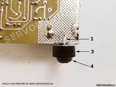

Приобретите канцелярские кнопки с пластмассовой ручкой (фото.7). Выберите две кнопки одного цвета и приступайте к изготовлению осевой подвески.
1. Возьмите канцелярскую кнопку (не путать со скрепкой!) и залудите припоем острый металлический край канцелярской кнопки. Сделать это лучше, используя нейтральный флюс и по возможности быстрее. В противном случае вы рискуете проплавить место контакта с рукояткой и деформацию рукоятки.
2. Отпилите часть ручки у канцелярской кнопки, как показано на фотографии. Торец (место отпила) обработайте напильником, и отрежьте пластмассовую рукоятку  Линия обреза пластмассовой ручки показана жёлтой линией (фото.8).
3. На ось из канцелярской кнопки оденьте резиновый ролик диаметром 12мм, который будет выполнять функции колеса.
фото.7.
фото.8.

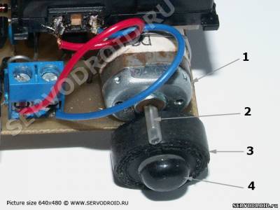

После сборки осевая подвеска будет состоять из: резинового ролика нанизанного на канцелярскую кнопку. После сборки установите осевую подвеску на позицию со стороны токоведущих дорожек. Расположите колесо точно под валом мотора. Оденьте на вал мотора протектор, например резиновый колпачок от нового гелиевого стержня или просто трубочку.
Проверьте ролик на качество хода, вращение. Он должен вращаться свободно и вместе с тем не должен болтаться в диагональных направлениях. Иначе говоря, при вращении ролика не должно быть эффекта "восьмёрки” как у велосипеда. После такой настройки зафиксируйте ролик большим количеством припоя.
Обозначения на фото.9 и фото.10.  1-мотор, 2-трубочка, 3-ролик, 4-кнопка канцелярская. В авторском варианте ролика диаметром 12мм под рукой не оказалось, поэтому диаметр колеса был увеличен намоткой черной изоленты.
фото.9.
фото.10.

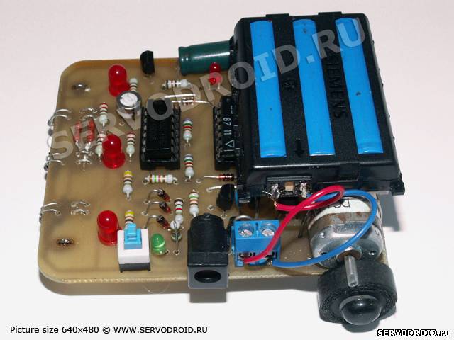

6.Установка и крепёж источника питания.
Наклейте прямоугольную полоску из двустороннего скотча на поверхность двух моторов сверху. Прикрепите аккумуляторную батарею. Двусторонний скотч "держит" очень сильно, поэтому в дополнительных элементах крепежа нет необходимости. Если вы используете трёхсекционный футляр, то подключите его выводы с соблюдением полярности к разъёму подключения питания на плате. Если используете литиевый аккумулятор от сотового телефона, то к его контактам необходимо аккуратно припаять провода. Сделать это нужно быстро стараясь не сильно нагревать контакты. На фото.11 и фото.12 показаны роботы в разных ракурсах в полной сборке с установленным аккумулятором.
фото.11.
фото.12.
