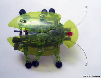

На фото.1 показан жучок hex bug до модернизации. На фото.2 показан hex bug после модернизации.

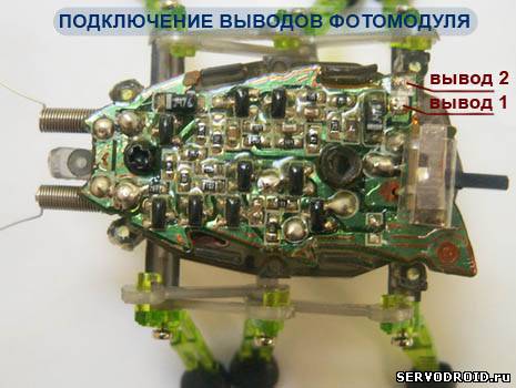

  Найдите микрофон на брюшке жучка по фото.4. Осторожно от паяйте его и заметьте контактные площадки к которым он был припаян. Затем впоследствии к этим площадкам нужно будет припаять фоторезонансный модуль. В качестве приёмника ик-излучения с пульта ДУ был выбран резонансный фотомодуль TSOP1838, он питается напряжением 3 вольта, устойчив к помехам и достаточно надёжно работает. Использование других фотомодулей не гарантирует работу жучка. Так например распространённый tsop1736 не подходит, он имеет низкую помехоустойчивость и питается напряжением 5 вольт.
  Рассмотрим топологию (расположение выводов) фоторезонансного модуля TSOP1838 на фото.5. Первый вывод - это выход принятого сигнала. Сигнал на выходе фотомодуля представляет собой серию отрицательных импульсов. Второй вывод для подключения минуса от источника питания. К третьему выводу нужно подключить плюс от источника питания. Резонансный фотомодуль tsop1838 может питаться от источника постоянного напряжения в диапазоне от 3 до 6 вольт.
фото.5.
  На фото.6 показана печатная плата жучка (увеличено).  Стрелками указаны точки подключения источника питания к печатной плате и выходного сигнала с микрофона. Именно к этим трём точкам и нужно будет припаять выводы фотомодуля tsop1838. На фото.7 показана печатная плата жучка после демонтажа микрофона. Процесс демонтажа (отпайки) микрофона должен производиться как можно быстрее, для этого обязательно воспользуйтесь инструментом.
  При работе мотора по питающей шине на вход фотомодуля tsop1838 могут проникнуть высокочастотные помехи работающего мотора, вызывая сбои. Такое же негативное воздействие могут оказывать пульсации тока во время передвижения жучка. Эти пульсации возникают в результате переменных нагрузок на валу мотора. Не забывайте, жучок не ездит, а ходит, отсюда и пульсации! Чтобы защитить фотомодуль от помех используется простейший фильтр установленный по питанию. Фильтр состоит из конденсатора ёмкостью от 47 мкФ до 100мкф (рабочее напряжение 10в) и резистора сопротивлением 10 Ом. Об этом будет сказано в дальнейшем.
  Укоротите и припаяйте выводы 1 и 2 (помечены на фото.8 жёлтым цветом) фотомодуля на показанные позиции. На вывод 3 фотомодуля оденьте кембрик-трубку и пока не припаивайте. Трубочка защитит вывод фотомодуля при монтаже от короткого замыкания с другими участками конструкции робота. Теперь к свободному выводу 3 фотомодуля припаяйте вывод резистора сопротивлением 10 Ом и мощностью 0,125Вт. Второй вывод резистора припаяйте к плюсу источника питания (показано на фото .9). Резистор нужно разместить как можно ближе к поверхности печатной платы. Не забывайте, что в последствии придётся обратно устанавливать панцирь-крышку. Если при монтаже радиокомпонентов, вы установите их неудачно, тогда установить на место панцирь будет весьма проблематично. Проверьте ещё раз правильность напайки выводов фотомодуля, так как неверное включение приведёт к его порче.

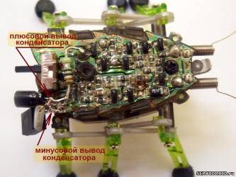

  Выполните подключение конденсатора ёмкостью от 47мкФ до 100мкФ. Ёмкость можно подобрать экспериментально исходя из качества работы фотомодуля. В авторском варианте был установлен конденсатор ёмкостью 100мкФ10в. На фото.11 показана позиция для установки конденсатора. Выводы конденсатора следует укоротить. К сожалению даже с высокой детализацией не очень хорошо видны выводы конденсатора. Но подключение конденсатора не должно вызывать проблем. Подключайте конденсатор следующим образом: минусовой вывод конденсатора к минусовому выводу (вывод 2) фотомодуля. Плюсовой вывод конденсатора к плюсовому выводу фотомодуля (вывод 3). Физически корпус конденсатора должен быть расположен рядом с фотомодулем tsop1838. В модель робота лучше устанавливать импортные малогабаритные конденсаторы. На фото.12 показана принципиальная электрическая схема подключения фотомодуля.

  Не лишним будет напомнить, что установка светодиода не обязательна. Если вы всё же решили установить светодиод, то желательно выбрать в корпусе для поверхностного монтажа типоразмера 0805. Если вы ходите устанавливать светодиод в корпусе для навесного монтажа, то необходимо сформировать его выводы. Выгибайте выводы светодиода, так как показано на фото.13 слева. Добейтесь того, чтобы светодиод был точно установлен, так как показано на фото.13 справа. На панцире-крышке в передней части есть отверстие, в котором вы должны установить светодиод.
фото.15
  Установку и монтаж светодиода проводите на указанные красной стрелкой позиции, с учётом полярности подключения (фото .14). После монтажа светодиода (фото.15) область (выводы светодиода к печатной плате) помеченую стрелкой необходимо залить термоклеем. Для чего это нужно? Во время заключительной установки (на место) панциря-крышки, выводы светодиода будут испытывать значительную нагрузку и оторвут токоведёщие площадки от печатной платы!
фото.16
  После фиксации выводов светодиода на печатной плате он будет удерживаться за счёт протекции термоклея. Напоминаю, что заливку нужно проводить осторожно, постарайтесь не залить усы-датчики. Для правильной и аккуратной заливки воспользуйтесь термопистолетом (на фото.16).
фото.17
фото.18
  На заключительном этапе, прежде чем устанавливать панцирь-крышку на место протестируйте жучка. Если он реагирует на команду с ПДУ, то можете переходить к установке крышки. Иначе проверьте правильность монтажа, воспользовавшись инструкциями вверху.
Не забудьте установить "свежие" батарейки в отсек, так как низкое напряжение питания tsop-модуля может приводить к его неустойчивой работе выражающейся в появлении ложных импульсов на сигнальном выходе. Установите крышку-панцирь на место, если прижимного фактора стоек крышки недостаточно, промажьте клеем стойки и подождите до полного высыхания. Теперь можно запустить переделанного жучка (фото.17,фото.18).
Модернизация HexBug закончена!
