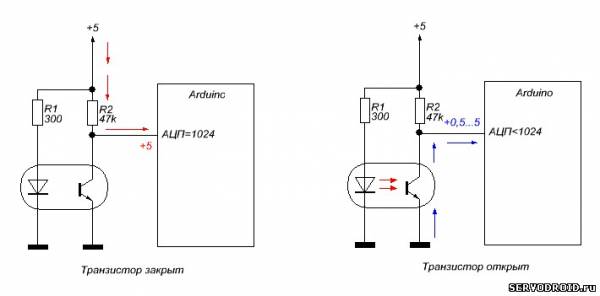

И напоследок у нас остались только ИК датчики для определения края ринга. Обычно это инфракрасный (ИК) светодиод и фототранзистор, так сказать оптическая пара. Принцип работы такого датчика весьма прост. ИК светодиод излучает свет, который, отражаясь от поверхности, улавливается фототранзистором. Чем светлее отражаемая поверхность, тем сильнее откроется фототранзистор. Коллектор транзистора, подключен к входу АЦП контроллера, он то и определит, на сколько сильно откроется транзистор. АЦП нашего контроллера 10 битный, то есть его значение при напряжении 5В на входе равно 1024.
Рис.4 Работа АЦП МК
На рисунке 4 изображен принцип работы АЦП в режиме измерения. Когда транзистор закрыт, через сопротивление R2 на вход АЦП поступает положительное напряжение, оно будет равно напряжению питания и опорному напряжению МК. Транзистор закрыт из-за того что на его базу не поступает достаточное количества света. Отражающая поверхность темная.
Когда на транзистор поступает достаточное количество света (светлая поверхность), он открывается, напряжение на входе АЦП падает, стремясь к нулю. Соответственно значение самого АЦП так же будет уменьшаться.  В итоге нам нужно только будет получить значение АЦП, проанализировать его и определить цвет поверхности ринга. Следует учитывать, что даже самая темная поверхность что-то да отражает. В процессе моих экспериментов значение темной поверхности колебались в пределах 700-850, а светлой 28-30. Этого вполне достаточно чтобы определить светлую и темную поверхность. Но в любом случае эти параметры подбираются экспериментально или при помощи программы калибровки, ведь датчики у всех могут быть разными. Подбирая сопротивление R1, мы можем регулировать яркость ИК светодиода, при напряжении 5В номинал может быть в пределах 180-330 Ом. Значение сопротивления R2 в пределах 10-56К.

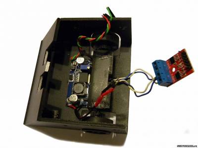

Плата у нас готова, самое время завершить монтаж всех элементов непосредственно на шасси. Сначала мы закрепим преобразователь напряжения. Я посадил его на несколько капель суперклея.  Предварительно к входу и выходу преобразователя припаиваем разъёмы.
Выводы двигателей прикручиваем к драйверу, как на Рис.7
Рис. 7 Монтаж компонентов на шасси.

К нашей плате припаиваем разъемы для датчиков. Красной стрелкой показана вилка питания. Посередине общий провод. Верхний контакт – это питание МК, а нижний - питание драйвера. При желании питание двигателей и Ардуино можно разделить, это на тот случай если плата будет использоваться с более мощными двигателями или вобще в другом проекте. Теперь еще немного поработаем над шасси. Нам осталось закрепить батарейные отсеки, так чтобы они не выпали при перевертывании робота. Сделаем нечто похожее на полочки. Рис. 9.
