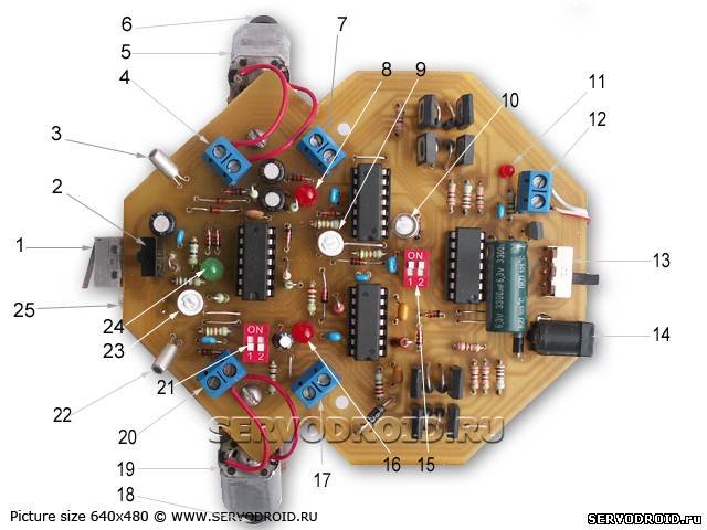

На фото.3 показан робот "мульбот" без установленных солнечных панелей в сборке. На мелких фотографиях показан "мультибот" в разных ракурсах. Фото.1 и фото.2 кликабельны, нажимайте для просмотра в полном размере!
1. Тактильный датчик (микропереключатель).
2. Приёмник ик-бампера (резонансный фотомодуль).
3. Фототранзистор (правый).
4. Клеммник винтовой (подключение прав. мотора).
5. "Правый" мотор.
6. Протектор-колесо (ролик)
7. Клеммник винтовой (подключение прав. солн. панели).
8. Сигнальный светодиод красного цвета свечения.
9. Регулятор скорости правого мотора.
10.Регулятор скорости левого мотора.
11.Индикатор разрядки аккумулятора (светодиод).
12.Клеммник винтовой подключения источника питания.
13.Выключатель питания.
14.Гнездо-разъём подзарядки аккумулятора.
15.
Блокировка фототранзисторов (двухсекционный выключатель).
16.Сигнальный светодиод красного цвета свечения.
17.
Клеммник винтовой (подключение лев. солн. панели).
18.Протектор-колесо (ролик)
19."Левый" мотор.
20.Клеммник винтовой (подключение лев. мотора).
21.Блокировка ик-генератора, фотомодуля (двухсекц. микровыключатель).
22.Фототранзистор (левый).
23.Регулятор дистанции обнаружения ик-бампера.
24.Сигнальный светодиод принятого ик-сигнала (зелёного цвета).
25.Излучатель ик-бампера (
инфракрасный светодиод).
Примечание.1. Инфракрасный светодиод генератора ик-бампера расположен со стороны токоведущих дорожек.
Примечание.2. Протекторы (резиновые ролики) предназначены для увеличения сцепления с поверхностью и одновременно выполняют функцию колеса.
Примечание.3. Монтаж винтовых клеммников-разъёмов можно не выполнять, в этом случае выводы моторов, источника питания и солнечных панелей соединяют с точками подключения монтажным проводом напрямую.
Примечание.4. Разъём для подзарядки аккумулятора должен соответствовать штекеру зарядного устройства. В случае несоответствия поменяйте штекер на зарядном устройстве.
Примечание.5. Источник питания необходимо разместить под поверхностью печатной платы (снизу), например на силовой раме.
