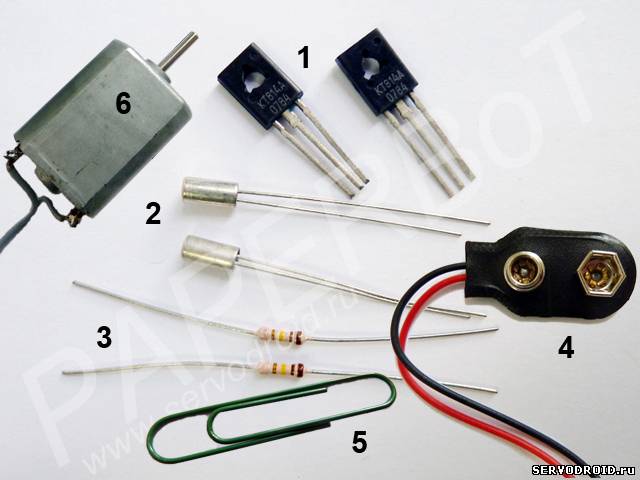

КОМПОНЕНТЫ ДЛЯ СБОРКИ РОБОТА
1.Транзисторы КТ814А.............................2шт.
2.Фототранзисторы ФТ2К..........................2шт.
3.Резисторы сопротивлением 110кОм........2шт.
4.Клипс-разъём.......................................1шт.
5.Скрепка большая канцелярская 50мм...2шт.
6.Мотор низковольтный...........................2шт.
Примечание.1. Транзисторы КТ814 можно заменить на КТ816. Отечественные фототранзисторы ФТ2К можно заменить на любые импортного производства. Резисторы R1,R2 могут иметь значительный разброс сопротивления более и менее 100кОм. Нужно только учесть, что чем меньше сопротивление указанных резисторов, тем робот будет менее чувствителен к источник света. Все резисторы мощностью 0,125вт импортного или отечественного производства.

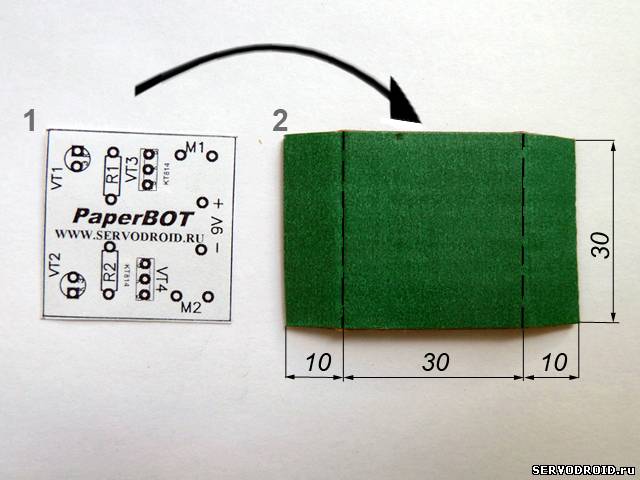

Шаг.1.Изготовление корпуса (передней части).
Изготовьте из тонкого и плотного гофрокартона основу, которая будет передней частью робота. Размеры в миллиметрах и линии сгиба основы (пунктиром) показаны на фото.4. Наклейте шаблон монтажной платы на картонную основу (фото.5). В местах установки радиокомпонентов шилом просверлите отверстия (фото.6).

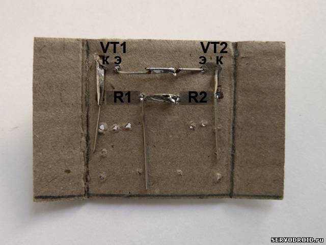

Приступаем к монтажу радиокомпонентов. Монтаж начните с установки фототранзисторов ФТ2К. Длинный вывод фототранзистора - это вывод коллектора, короткий вывод транзистора - вывод эмиттера. На позициях VT1,VT2 для фототранзисторов отверстия помечены буквами "Э", "К", это означает, что в данные отверстия необходимо установит фототранзистор с учётом его выводов (фото.7, фото.8).
Эмиттеры (э) фототранзисторов VT1,VT2 соедините, обрежьте и спаяйте вместе с противоположной стороны (фото.9). Длинные выводы коллекторов (к) фототранзисторов отогните вниз. Установите резисторы на позиции R1,R2 крайние выводы резисторов отгибайте в стороны выводов коллекторов (к) фототранзисторов. А оставшиеся выводы резисторов R1,R2, которые расположены близко друг к другу сгибайте навстречу друг другу, один из которых нужно отрезать накоротко, а второй выгнуть ещё и в низ к отверстиям подключения источника питания. Запаивайте эти выводы резисторов друг с другом (фото.9).

45 Гипофиз • 14:12, 08.02.2014
Можно ли заменить кт814а на кт972а они вроде бы сходны по характеристикам???????
46 MSA-Beam-Robotics • 22:47, 08.02.2014
Мы указываем по возможногсти все аналоги в таблице. Следовательно, сели бы можно было заменить - в таблице присутствовал бы КТ972. Но, у КТ972 и КТ814 разная структура. NPN-PNP. Можно поискать аналоги зарубежные. Сейчас точно не помню, но что-то из разряда 2Nxxx или BCxxx.
47 Droid • 14:45, 09.02.2014
Замена КТ814 на КТ972 в этой схеме невозможна из-за разной проводимости. Но КТ814 можно заменит на КТ816 с любым буквенным индексом. Также можно установить КТ973А, но тогда необходимо перед базовым выводом транзистора подключить резистор сопротивлением 3кОм-5,1кОм. Резистор необходим для ограничения базового тока транзистора. Возможна замена на ипортные 2N3906, но я не рекомендую, потому что ток коллектора этого транзистора маловат. Придётся подбирать низковольтные малогабаритные моторы, небольшое препятствие и робот остановиться. Подходят импортные транзисторы BC516, но их также как и КТ973 необходимо подключать через резистор с приведённым выше сопротивлением.
Кстати установить КТ972 всё-таки можно, вот инструкция:
Транзисторы КТ972 запаиваются на позициях также как и КТ814.
1.Подключите базовый вывод транзистора через постоянный резистор сопротивлением 3кОм-5,1кОм.
2.Оба фототранзистора запаяйте наоборот!
3.Источник питания подключите наоборот. То есть туда где должен быть "+" подключите "-".
4.Возможно придётся уменьшить сопротивление резисторов R1 и R2, для уменьшения чувствительности к источнику света. Дело в том, что транзисторы КТ972 составные и дают большое усиление по току, что может привести к избыточной реакции на источник света.
Все остальные подключения выполняются без изменений.
