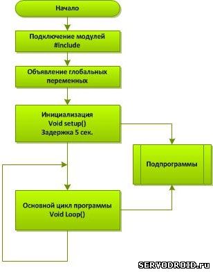

2. Правила написания программ для Arduino.
Хоть я и говорил что с теоретической частью покончено, но нам следует изучить принцип построения программы для микроконтроллеров Arduino, хотя эти принципы будут верными и для других МК семейства  AVR.
Рис. 2 Метод написания программы для Arduino.
Данная блок-схема нам наглядно показывает, какие важные моменты, и в каком порядке следует соблюдать при написании программы.
В самом начале программы при необходимости подключаются дополнительные модули. Затем объявляются глобальные переменные.  Далее идет блок инициализации контроллера. В нем определяются назначения портов, вход это или выход и другие настройки. Так же из этого блока могут быть вызваны дополнительные вспомогательные подпрограммы. Если быть кратким, то в этом месте программа производит предварительные настройки контроллера. Этот блок выполняется один раз при старте или перезагрузке контроллера. Обратите внимание, в блоке  добавлена строчка «задержка 5 сек». К общим правилам написания программы это не относится, но для робота мини-сумо  необходимо. В правилах сказано, что после команды судьи роботы должны начать движение по истечении 5 секунд.  Данную задержку нельзя выполнять в основном цикле программы, так как она будет постоянно повторяться, и поведение робота изменится не в лучшую сторону.
В блоке основного цикла программы будет выполняться основной алгоритм поведения робота на ринге, который мы рассмотрели на Рис. 1. В процессе работы основного цикла можно будет обращаться к подпрограммам. Программисты очень часто, для оптимизации и сокращения кода используют подпрограммы. Например, программу движения вперед или назад, логичнее выделить в отдельные модули, и не включать в основное тело программы. Она от этого станет огромной, совершенно не читаемой, а найти ошибку или сделать небольшое изменение будет очень проблематично.

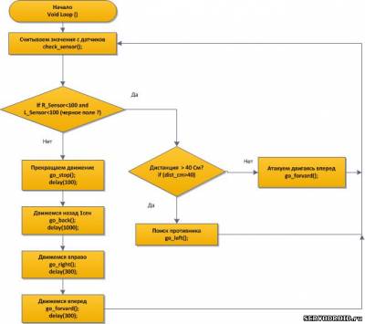

5. Основной цикл loop.
В этом цикле выполняется основная программа контроллера . Из него нельзя выйти совсем или завершить его. Из него возможны лишь вызовы внешних процедур, так называемых подпрограмм.
Рассмотрим структуру нашего цикла на основе алгоритма рис. 9
Рис. 9. Алгоритм основного цикла Loop.
С самого начала нам необходимо получить показания всех датчиков, для этого мы вызываем подпрограмму:
void check_sensor() // Подпрограмма проверки сенсоров.
  R_Sensor=analogRead(15);                     // считываем показания правого датчика
  delay(10);                                                        //задержка для окончания преобразования АЦП
  L_Sensor=analogRead(17);                      // считываем показания левого датчика
  dist_cm = ultrasonic.Ranging(CM);       // считываем показания УЗ дальномера
  delay(10);                                                        // Задержка для окончания преобразования
После получения данных нам нужно их обработать. Сначала мы должны определить свое местоположение, на ринге мы ли нет. Если на ринге проверяем наличие противника в пределах 40 см. Если противника нет, мы его ищем поворачиваясь налево процедура:
void go_left() // поиск цели или движение налево
    analogWrite(3, 0);        //LEFT MOTOR
    analogWrite(5, 100); //LEFT MOTOR
    analogWrite(6, 100); //RIGHT MOTOR
    analogWrite(9, 0);       //RIGHT MOTOR
Значение мощности моторов снижено почти вдвое, если крутиться слишком быстро мы можем по инерции проскочить обнаруженную цель.
Если цель обнаружена, мы должны ее атаковать, двигаясь вперед на полном ходу.
void go_forward()  //Атакуем - движение вперед
    analogWrite(5, 255);  //LEFT MOTOR
    analogWrite(6, 0);    //RIGHT MOTOR
    analogWrite(9, 255);  //RIGHT MOTOR
Если в момент атаки мы наехали на край ринга и обнаружили белую полосу, то нам нужно остановиться, сдать назад, развернуться и проехать чуть вперед, затем снова возобновить поиск. Для этого по порядку вызываем процедуры:
     go_stop();                     // Остановка
     delay(100);                   //Ждем 10 мс
     go_back();                    //Движемся назад
     delay(1000);                 //1 секунду.
     go_right();                    //Поворачиваем направо
     delay(300);                   //300 мс
     go_forward();             //Движемся вперед
void go_stop() //остановка
    analogWrite(3, 255); //LEFT MOTOR
    analogWrite(6, 255); //RIGHT MOTOR
void go_back () //двидение назад
    analogWrite(5, 0);   //LEFT MOTOR
void go_right () //поиск цели или движение направо
    analogWrite(3, 100);  //LEFT MOTOR
    analogWrite(9, 100);  //RIGHT MOTOR
void go_forward()  //Атакуем движение вперед
Временные задержки между процедурами определяют длительность  работы двигателей в разных направлениях движения. Если ее увеличивать или уменьшать, то можно добиться различных углов поворота или расстояния, которое робот проедет до выполнения следующей команды.
