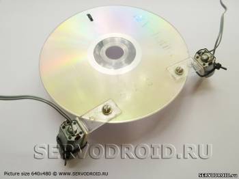

 На фото.1 показан робот Пультоид, вид спереди. На фото.2 робот вид под углом.
КОНСТРУКЦИЯ. В качестве корпуса и основания для монтажа использован компакт диск. Крепёж силовых частей(шасси) выполнен с помощью винтов M2. Крепёж платы с радиокомпонентами и футляра для батареек выполнен с помощью двустороннего скотча. Передняя опора выполнена нестандартно и представляет собой петлю из нейлоновой стяжки. В дополнению к своей прямой функции, петля даёт ещё и амортизационный эффект.
МОТОРЫ. Моторы расположены под углом к поверхности корпуса. Моторы закреплены на силовых рамах выполненных из школьной линейки. В конструкции робота осуществляется прямая передача момента вращения с вала мотора на поверхность передвижения. Для увеличения коэффициента трения с поверхностью на валы моторов надеты протекторы из резины.

Моторы устанавливают на силовой раме, которую вам потребуется изготовить. В качестве материала для силовой рамы возьмите школьную пластиковую линейку. Разрежьте её пополам выгните с размерами указанными на фото.6. Для того чтобы согнуть линейку приблизьте её к жалу разогретого паяльника на расстояние 2-3мм. Если есть горячий монтажный фен, то выполнить сгиб линейки будет ещё проще. Несильно надавливая на края начинайте постепенно сгибать линейку до тех пор пока не согнёте под углом примерно 30-35 градусов. После того как силовая рама будет готова переходим к корпусу. Выберите любой компакт диск(1) и винты с гайками(2) диаметром 2мм (фото.7).
Возьмите компакт диск и просверлите отверстия диаметром не менее 2мм для крепежа силовой рамы. Смонтируйте силовую раму так как показано на фото.8. На боковые поверхности прикрепите полоски двустороннего скотча (фото.9). Эти полоски в дальнейшем устранят проскальзывание моторов после крепежа и обеспечат фиксацию на позициях.

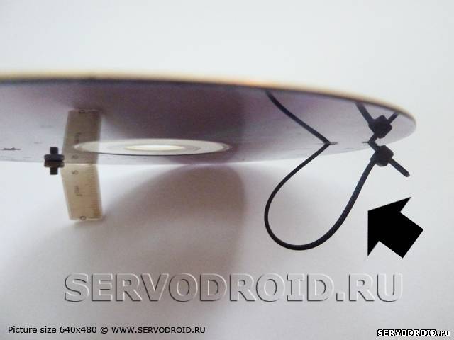

4.Монтаж передней опоры.
Подготовим всё необходимое для установки и крепежа передней опоры. В передней части диска просверлите два отверстия (фото.10). Возьмите нейлоновую стяжку чёрного цвета размерами 3х150мм (длина 150мм, ширина 3мм)(фото.11). Нейлоновая стяжка имеет на конце замок. Проденьте нейлоновую стяжку через отверстия так, чтобы замочек был впереди (фото.12, фото.13). После установки стяжки получиться петля размер которой должен быть по высоте клиренса (отступ от поверхности диска) равен высоте нижней кромки силовой рамы. Установленная петля-опора обладает высокими амортизирующими и скользящими свойствами.

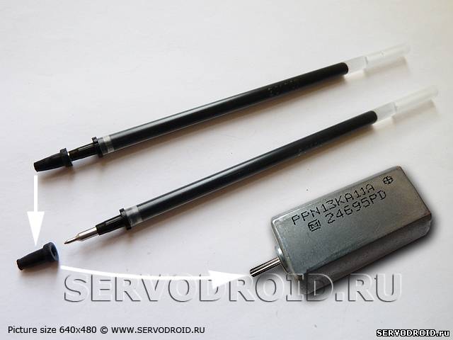

Перед установкой на позиции на вал каждого мотора необходимо надеть протекторы. Они обеспечат устранение проскальзывания и повышенное сцепление с поверхностью при движении. Где взять протекторы? Очень просто, купите два однотипных гелиевых стержня и снимите с них защитные резиновые колпачки. Эти колпачки и будут протекторами (фото.14).
Колпачок может иметь больший диаметр отверстия и следовательно проскальзывать на валу мотора. Чтобы колпачки не проскальзывали на валу моторов, можно предварительно намотать изоленту 3-4 слоя. Изоленту рекомендуется взять импортного производства, так как она обладает повышенными клеевыми свойствами и обеспечит надёжное сцепление с валом. Если есть термопластичная трубка(2) малого диаметра, то её тоже можно использовать для устранения проскальзывания колпачка-протектора(1) (фото.15).

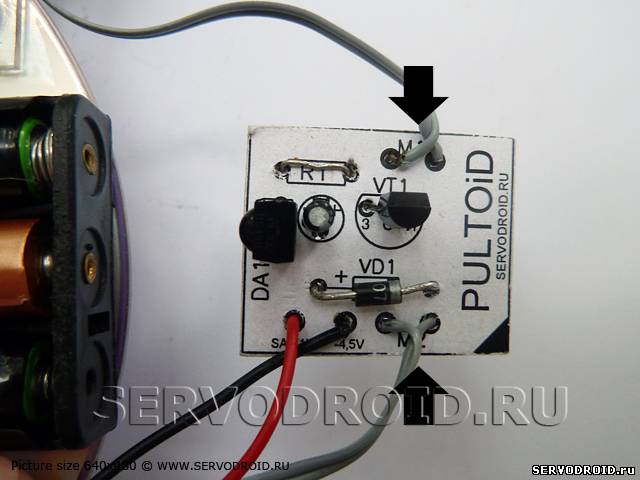

7.Подключение моторов и монтаж платы с футляром на компакт диске.
Найдите на плате отверстия для подключения моторов. Они обозначены как M1 и M2. Выполните соединения моторов с отверстиями на плате с помощью тонких монтажных проводов. Удобнее всего взять монтажный проводок от компьютерного шлейфа, отщепите сразу по два проводка (фото.18). Для наглядности на фото.19 показан вид платы со стороны соединений.
