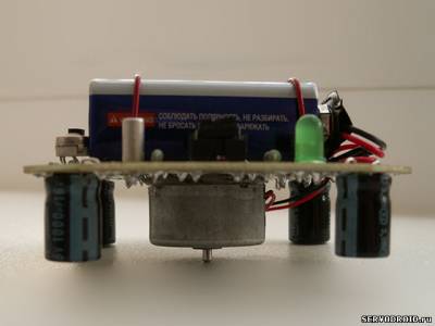

 1.КОНСТРУКЦИЯ.
После включения питания робот приходит в движение. Одновременно с этим начинает мигать светодиод, сигнализируя о нормальном режиме работы импульсного генератора. Вертикально установленный двигатель, управляется импульсами тока, ширина которых изменяется в зависимости от уровня освещения фотоэлемента работа. Если посветить фонариком на фотоэлемент, то скорость передвижения по поверхности увеличится в несколько раз. С помощью подстроечного резистора можно отрегулировать ширину шага от минимального до максимального. Робот очень чувствителен к изменению освещённости и в затемнённом помещении передвигается очень медленно.
Как было сказано выше робот имеет два режима работы, два способа передвижения,  индикаторы, сигнализирующие о состоянии системы управления и разрядки батарейки.
фото.3 нажимайте фото для посмотра в полном размере
Функциональное назначение компонентов
 1. Сигнализатор работы генератора импульсов (светодиод HL1).
 2. Регулятор ширины импульса (подстроечный резистор R2).
 3. Крепёжный элемент.
 4. Переключатель Smart-Sumo.
 5, Выключатель питания.
 6. Индикатор разрядки источника питания (светодиод HL2).
