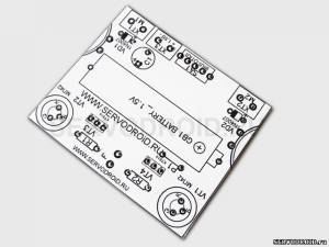

Печатная плата изготовлена из односторонне фольгированного листа стеклотекстолита толщиной 1-1,5мм. Размеры печатной платы 80х45мм. Ссылка на архив с чертежами и разводкой под ЛУТ размещена в конце статьи. Список радиокомпонентов приведён в таблице.1.

Печатная плата (фото.4) выполняет функцию корпуса и основания для монтажа радиокомпонентов.  Термоклише из архива, распечатайте на глянцевой бумаге. Изготовьте печатную плату по методу ЛУТ (лазерно-утюжный). После изготовления печатной платы выполните лужение токоведущих дорожек.
Распечатайте сборочный (монтажный) чертёж (рис.2). Вырезайте его по контуру и наклейте используя сухой клеевой карандаш  на поверхность изготовленной печатной платы, со стороны установки радиокомпонентов. На фото.5. показана печатная плата с наклеенным на поверхность чертежом монтажной платы.
Фото.4.Печатная плата.
Рис.2.Монтажный чертёж.
Фото.5.
Выполните монтаж всех радиокомпонентов (фото.6) в соответствии с чертежом монтажной платы (рис.2) и списком радиокомпонентов в табл.1. Диоды VD1,VD2 устанавливайте на печатную плату вертикально. При отсутствии разъёмов (винтовых клеммников) их можно не напаивать. Но в этом случае вам придётся припаивать выводы от моторов и футляра батарейки непосредственно к печатной плате.
