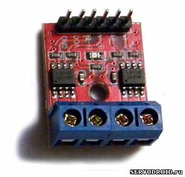

 6.ДРАЙВЕР ДВИГАТЕЛЯ.
Любой электрический двигатель является отменным потребителем тока, и напрямую его конечно нельзя подключать к выводам микроконтроллера, микросхема может выйти из строя. Большую нагрузку подключают через мощные транзисторы. Мы бы тоже могли подключить двигатели таким способом, но транзистор может обеспечить прохождение тока только в одном направлении. Для робота, следующего по линии - это идеальный вариант, так как он движется только вперед, но в нашем случае робот мини-сумо должен двигаться и вперед и назад. Одним транзистором тут не обойтись, их понадобится по 4 штуки на каждый двигатель! Поэтому мы не будем искать себе проблем и дополнительных затрат и возьмем готовый драйвер для двух двигателей.
Рис.5.
Этот недорогой драйвер рассчитан на ток двигателя 600Ма, в нашем случае этого будет достаточно. Каждая микросхема может крутить двигатель как в одну, так и в другую сторону. Управляется драйвер обычными логическими сигналами и подключается драйвер напрямую к контроллеру.   К достоинствами драйвера еще можно отнести возможность использования отдельного источника питания двигателей. Это позволит избежать помех от работающих моторов, а так же использование моторов с питанием больше питания схемы. Ну и управление сигналом ШИМ – это позволит регулировать скорость вращения.
