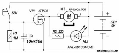

Электрическая схема представлена на рис.1. После включения источника питания робот находится в неподвижном состоянии. Отрицательный потенциал через резистор R1 поступает на затвор полевого транзистора VT1 и закрывает его. В закрытом состоянии сопротивление канала транзистора исток-сток бесконечно. Питание на левый (по схеме) вывод мотора M1 не поступает, вал мотора не вращается.
Если кратковременно нажать кнопку SB1 конденсатор C1 окажется подключенным к источнику питания и быстро зарядится до напряжения питания. Так как положительная обкладка конденсатора подключена непосредственно к затвору полевого транзистора, то при достижении порогового уровня включения полевой транзистор VT1 откроется. Сопротивление его канала сток-исток резко упадёт. Левый (по схеме) вывод мотора окажется подключенным через канал полевого транзистора к минусу источника питания. Так как правый (по схеме) вывод мотора M1 соединён непосредственно с плюсовым выводом источника питания цепь замкнётся. Через мотор потечёт ток и его вал начнёт вращаться. Робот придёт в движение. Одновременно питание поступит на светодиод HL1 через резистор R2. Этот резистор ограничивает допустимый ток через светодиод HL1 защищая от выхода из строя.
Рис.1.Принципиальная электрическая схема.
После того как кнопка SB1 будет отпущена на конденсаторе C1 сохраниться некоторый заряд. Но с течением времени этот заряд будет убывать, разряжаясь через резистор R1 подключенный параллельно конденсатору C1. Постепенно по мере разрядки конденсатора C1 положительный потенциал на затворе транзистора VT1 будет уменьшаться и через некоторое время транзистор закроется. Мотор M1 и светодиод HL1 выключатся, робот остановится. Время работы определяется сопротивлением резистора R1 и ёмкостью конденсатора C1 и составляет при указанных номиналах около 20 секунд. Чем больше ёмкость конденсатора и больше сопротивление резистора, тем дольше будет работать мотор.
Использование в схеме мигающего светодиода не случайно. Дело в том, что такой светодиод светит не постоянно и потребляет минимальное количество энергии, а это важно при питании от батареи 9В. Эта батарея не способна отдавать большие токи и поэтому лучшим вариантом будет кратковременное подключение нагрузки (двигателя, светодиода). Исходя из тех же соображений выбран режим ограничения работы двигателя в 20 секунд.

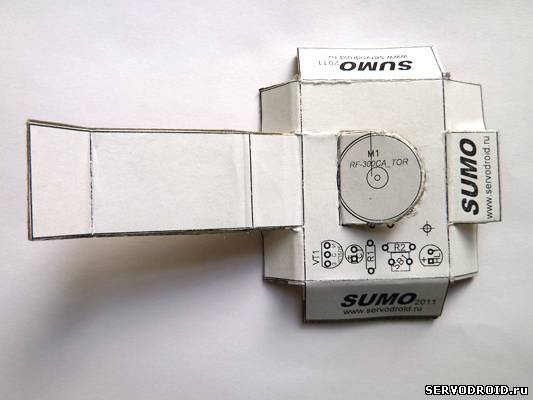

Шаг.1.Изготовление корпуса.
Для изготовления корпуса возьмите гофрокартон и с шаблона переведите контур карандашом. Вырезайте контур  из картона ножницами.  На фото.6,A показан корпус из гофрокартона вырезанный по шаблону (архив в конце статьи). Сухим клеем наклейте шаблон на картон фото.6,B.
 Фото.5
Фото.6
После того, как шаблон приклеиться отогните боковые поверхности как показано на фото.7. В центре в месте отмеченном для установки мотора аккуратно вырезайте полукруг (фото.7,фото.8). Затем отогните его немного вверх.

Шаг.2.Монтаж радиокомпонентов.
На этом этапе необходимо выполнить установку всех радиокомпонентов на отмеченные позиции ориентируйтесь по фото.9 и фото.10. Для каждого радиокомпонента проделайте отверстия шилом точно по круглым отметкам. Чтобы радиокомпоненты не выпадали немного подогните их выводы. Ни в коем случае не укорачивайте выводы деталей, соединения между ними будут выполняться за счёт пайки этих выводов! Самое крупное отверстие необходимо проделать рядом со светодиодом обозначенное "прицелом". Через это отверстие будет проходить провод клипсы-разъёма.
Переверните тыльной стороной корпус робота (детали со стороны выводов) и начинайте выполнять соединения между выводами. Для этого воспользуйтесь фото.11 и фото.12. Позиции радиокомпонентов на фото.12 закрашены для облегчения монтажа. Дополнительно используйте электрическую схему на рис.1.
