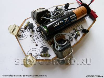

  Электрическая схема представлена на рис.1. После установки батарейки в футляр робот находится в выключенном состоянии. Включают робота с помощью микровыключателя SA1. После включения питания, если фотодиоды не освещены, робот неподвижен. Разберём почему это происходит. Пока фотодиоды VD1,VD2 не освещены, на базовые выводы транзисторов VT1,VT2, через резисторы R1,R2 поступает положительный потенциал и закрывает эти транзисторы. Соответственно на базовых выводах транзисторов управляющих моторами VT3,VT4 присутствует отрицательный потенциал, который тоже их закрывает. Ток через моторы M1,M2 не идёт, робот неподвижен.
Рис.2.Принципиальная электрическая схема.
Если осветить лучом света фотодиод VD1, то его обратное сопротивление уменьшиться и на базовом выводе транзистора VT2 появится минусовой потенциал, который откроет транзистор VT2. Через переход эмиттер-коллектор транзистора VT2 потечёт ток и на базовом выводе транзистора VT4 отрицательный потенциал смениться положительным. Транзистор VT4 откроется и подключит левый по схеме вывод мотора M2 к минусу источника питания. Через мотор M2 потечёт ток и робот придёт в движение. Аналогично работает и часть схемы связанная с фотодиодом VD2 и транзисторами VT1,VT3.
Если освещены оба фотодиода VD1,VD2, то соответственно откроются выходные транзисторы VT3,VT4 и моторы M1,M2 будут работать одновременно. Робот поедет прямо. Общая чувствительность усилительной части схемы к свету такова, что робот реагирует на солнечный свет из окна и даже свет настольной лампы! Диоды VD3,VD4 защищают транзисторы VT3,VT4 от индукции тока моторов.
 Печатная плата изготовлена из односторонне фольгированного листа стеклотекстолита толщиной 1-1,5мм. Размеры печатной платы 80х45мм. Ссылка на архив с чертежами и разводкой под ЛУТ размещена в конце статьи. Список радиокомпонентов приведён в таблице.1.
  Все резисторы импортного или отечественного производства мощностью 0,125Вт. Оксидные (полярные) конденсаторы рекомендуется устанавливать малогабаритные. Источник питания (батарейка) установлена в односекционном футляре. В качестве протекторов на валы моторов для предотвращения проскальзывания одевают стандартные пластмассовые муфты.
Топологическое расположение выводов фотодиода ФД263 показано на фото.3. Обратите внимание на широкую часть вывода у основания корпуса (указывает чёрная стрелка), это вывод катода (минус) фотодиода.

Выполните монтаж радиокомпонентов (фото.18) в соответствии с чертежом монтажной платы (рис.2) и списком радиокомпонентов в табл.1. На фото.18 показан правильный монтаж основных радиокомпонентов конструкции робота. Обратите внимание на позиции диодов VD3,VD4. Их удобнее устанавливать вертикально, собственно под такую установку и рассчитаны их посадочные места.
Фотодиоды установите на позиции так чтобы они были направлены в сторону друг от друга и не отогните их немного вверх. Это необходимо для того, чтобы расширить угол обзора робота (фото.13)
На позицию батарейки необходимо установить односекционный футляр (фото.14). Его тип должен соответствовать типу источника питания. Приклейте на днище футляра строительный двусторонний скотч. Такой скот обладает очень липкой основой и высокой клеющей способностью. Иными словами приклеив его раз, затем трудно оторвать от поверхности, поэтому будьте внимательны в процессе приклеивания скотча, не допускайте бугристых или неровных областей (фото.15).

  Если монтаж радиокомпонентов выполнен без ошибок, то робот приходит в движение сразу после засветки фотодиодов карманным фонариком. В качестве источника света рекомендуется фонарик на лампах с нитью накаливания, например современных ксеноновых лампах. Начните испытания с засветки обоих фотодиодов одновременно.
 Табл.2 ВОЗМОЖНЫЕ ВИДЫ НЕИСПРАВНОСТЕЙ И ИХ УСТРАНЕНИЕ:
НЕИСПРАВНОСТЬ
УСТРАНЕНИЕ
При включении питания робот поворачивает в одну из сторон, фотодиоды не освещены.
Измените полярность подключения выводов мотора вал которого вращается в противоположном направлении (назад).
При освещении обоих фотодиодов робот едет назад
Измените полярность подключения выводов у обоих моторов.
При освещении одного или двух фотодиодов робот не реагирует, стоит а месте.
Замените батарейку, проверьте правильно ли установлены фотодиоды и транзисторы на печатной плате, качество монтажа выводов радиокомпонентов, место пайки выводов подключения к моторам
При освещении фотодиодов робот поворачивает только в одну сторону.
Определите буквенное обозначение фотодиода (рядом с фотодиодом), который не реагирует на источник света. Если не реагирует фотодиод VD1, то проверяйте правильность установки (монтажа) и качество пайки для следующих радиокомпонентов: транзистор VT2, VT4, диод VD4.
Если не реагирует фотодиод VD2, то проверяйте правильность установки (монтажа) и качество пайки для следующих радиокомпонентов: транзистор VT1, VT3, диод VD3.
5Робот проскальзывает на месте или не двигается вперёд при освещении фотодиодов при свежем источнике питания, схема работает если перевернуть робота.
Замените источник питания или правильно подберите колёса-протекторы. Диаметр колёс должен быть минимально возможным, в противном случае усилие развиваемое валом мотора будет недостаточным для его вращения при установке на поверхность.

Поменяй полярность фотодиодов.
