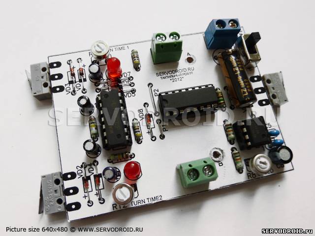

Печатная плата изготовлена из односторонне фольгированного листа стеклотекстолита толщиной 1-1,5мм. Размеры печатной платы 80х60мм. Ссылка на архив с чертежами и разводкой под ЛУТ генератора размещена в конце статьи. Список радиокомпонентов приведён в таблице.1.
Примечание.1. При замене импортных диодов 1N4148 на отечественные диоды КД521 или КД522 учитывайте, что у отечественных диодов чёрная полоска на корпусе -это анод(+). Тогда как у импортных чёрная полоска на корпусе катод(-). Поэтому в случае установки отечественных диодов их придётся запаивать наоборот!
Подготовьте односторонний лист стеклотекстолита размерами 70x80мм. Предварительно зачистите фольгированную поверхность стеклотекстолита, промойте и высушите. Выполняйте перевод по известной методике ЛУТ, рисунка токоведущих дорожек. После изготовления печатной платы (фото.4) проверьте токоведущие дорожки на возможные замыкания. Затем проведите лужение токоведущих дорожек с целью улучшения проводимости и предотвращения коррозии (фото.5). Чтобы провести лужение быстро и без проблем покройте токоведущие дорожки нейтральным флюсом с помощью кисточки(фото.5).
фото.5
Распечатайте сборочный (монтажный) чертёж из архива и вырезайте ножницами по контуру (фото.6). Аккуратно проделайте отверстия на позициях всех радиокомпонентов. Наклейте на поверхность изготовленной печатной платы используя сухой клеевой карандаш так чтобы отверстия чертежа полностью совместились с отверстиями на печатной плате (фото.7).
Монтаж рекомендуется проводить в следующем порядке: панели под микросхемы, микропереключатели, резисторы, диоды, конденсаторы, светодиоды, выключатели питания, моторы, элементы крепежа и фурнитура. Обратите внимание на то, что некоторые из диодов устанавливают при монтаже на печатной плате в вертикальном положении.
МИКРОПЕРЕКЛЮЧАТЕЛИ. Начните монтаж с пайки трёх микропереключателей (датчиков). Их необходимо установить и паять со стороны токоведущих дорожек (фото.8, фото.9). При монтаже особое внимание обратите на ориентацию металлической нажимной полоски микровыключателя и соответствие нумерации выводов чертежу. Положение этой полоски можно проверить по монтажному чертежу на фото.6.
ПЕРЕМЫЧКИ. На монтажном чертеже показаны P1,P2,P3 - это перемычки. В качестве перемычек удобно использовать выводы от ненужных резисторов, конденсаторов.
На фото.10 показан полный монтаж всех радиокомпонентов. Обратите внимание на установку конденсатора C6 большой ёмкости. Его необходимо установить с некоторым запасом по длине выводов, для того чтобы согнуть выводы под углом 90° расположив корпус горизонтально.
фото.10.Нажмите фото для просмотра в полном размере
