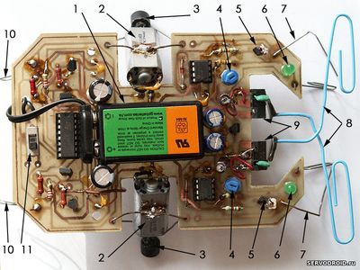

УСТРОЙСТВО КИБЕРНЕТИЧЕСКОГО ЖУКА.
Как и живой организм, кибернетический жук имеет силовую часть – моторы, интеллектуальный модуль (генератор поведений), сенситивные датчики обратной связи (фото- и тактильные датчики), источник энергии (аккумулятор).
Т
ехнически робот состоит из: основной печатной платы, интеллектуального модуля-надстройки, электродвигателей, тактильных и фотодатчиков, генераторов инфракрасного излучения, источника энергии (аккумулятора).
Фото.1 Устройство кибернетического жука.
 1. Аккумуляторная батарея 8,4в. При замене на обычную батарею типоразмер 6FF22 напряжением 9в автоподзарядка не нужна.
 2. Моторы низковольтные 2шт.
 3. Колёса (ролики резиновые диаметром 12мм) 2шт.
 4. Раздельная для каждого мотора регулировка ширины шага жука. 2шт подстроечных резистора.
 5. Фотосенсоры в качестве которых установлены фотодиоды (или фототранзисторы). С их помощью робот способен обнаружить источник света. 2шт.
 6. Светодиоды для индикации обратных реакций робота. Световые импульсы также упрощают подстройку ширины шага робота. 2шт.
 7. Передние шасси-токосъёмники. Используются при автоматической подзарядки от зарядной станции. 2шт.
 8. Тактильные усы реагирующие на столкновение с объектами. 2шт.
 9. Микропереключатели срабатывающие при смещении тактильных усов. 2шт.
 10. Задние шасси. 2шт.
 11. Выключатель питания.
Функциональное назначение основных компонентов кибернетического жука.
  • Выключатель питания – включение-выключение модели робота.
  • Аккумуляторная батарейка – источник энергии.
  • Фотосенсоры – элементы, реагирующие на уровень освещённости.
  • Тактильные сенсоры – датчики столкновений, реагирующие на прикосновение к предметам.
  • Управляемый генератор импульсов – микросхема, задающая ширину шага жука в зависимости от уровня освещённости.
  • Драйвер двигателей – микросхема, непосредственно управляющая электродвигателями.
  • Переднее шасси-токосъёмник 1- предназначено для съёма напряжения с зарядной станции, а также является передней опорой.
  • Переднее шасси-токосъёмник 2 – предназначено для съёма напряжения с другого кибержука (данной модели).
  • Заднее шасси-токосъёмник – предназначено для разрядки аккумуляторной батарейки другим жуком, а также является задней опорой.
  • Модель кибернетического жука включает в себя также интеллект-модуль. Интеллект модуль технически устанавливается в виде надстройки над основной платой. Питается от общего источника питания, то есть аккумулятора. Назначение интеллект-модуля: проявление  коммуникативных способностей в отношении таких же моделей кибернетических жуков, организация системы самоподзарядки.

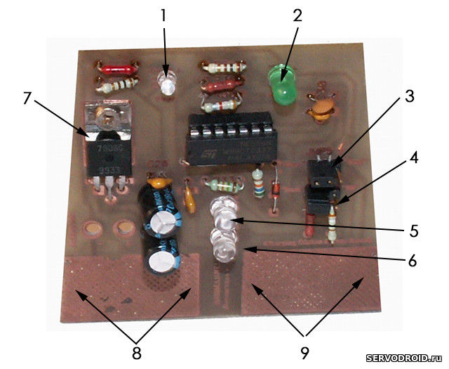

ЗАРЯДНАЯ СТАНЦИЯ
Зарядная станция позволяет производить зарядку жука в автоматическом режиме. Но при условии, что на жуке установлена схема анализа уровня напряжения и поиска зарядной станции. Система селективного зрения жука определяет положение зарядной станции по излучению в фиксированном диапазоне. Затем жук сближается с зарядной станцией, останавливается и через контактную группу заряжает аккумулятор.
Фото.2 Устройство зарядной станции
 КОМПОНЕНТЫ КОНСТРУКЦИИ ЗАРЯДНОЙ СТАНЦИИ
 1. Светодиод индикатор включения.
 2. Светодиод индикатор процесса зарядки.
 3. Джампер для переключения скорости зарядки: быстрее-медленее
 4. Джампер для переключения радиуса действия ик-излучения ближе-дальше.
 5. Инфракрасный светодиод в корпусе 5мм.
 6. Инфракрасный светодиод в корпусе 5мм.
 7. Микросхема-стабилизатор напряжения.
 8. Контактная пластина для подзарядки робота.
 9. Контактная пластина для подзарядки робота.
Функциональное назначение основных компонентов зарядной станции.
• Контактная группа – для съёма энергии, подзарядки аккумулятора.
• Микросхема-генератор – генерирует сигнал фиксированной частоты.
• ИК-светодиоды – для генерации ИК-сигнала, по нему жук определяет направление на зарядную станцию.
• Переключатель радиуса действия ИК-излучения – позволяет выставить стандартный или большой радиус действия ИК-излучения. При большом радиусе жук способен обнаружить зарядную станцию на большем расстоянии, но при этом ИК-излучение может заглушить излучение от других жуков.
• Индикатор включения – этот светодиод начинает светиться при включении зарядной станции.
• Стабилизатор напряжения – устанавливает фиксированное напряжение питания схемы станции, что позволяет подключать адаптер в качестве источника напряжения с широким диапазоном выходного напряжения до 17 вольт.
• Индикатор процесса зарядки – светодиод начинает светится во время зарядки и перестаёт светится после того как аккумулятор заряжен.
• Переключатель скорости зарядки – позволяет выставлять скорость зарядки аккумулятора “быстрее-медленнее”.
