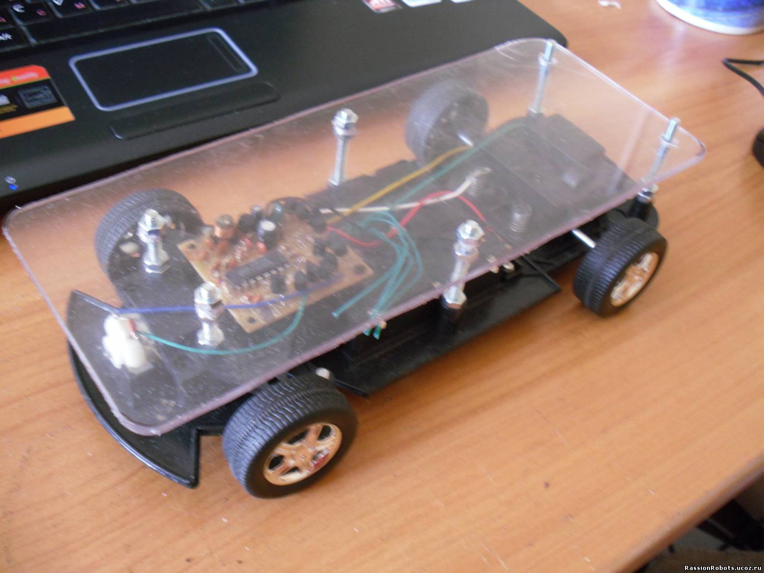

Параллельно с роботом для лабиринта Я приступил к созданию робота для "Ралли по коридору".

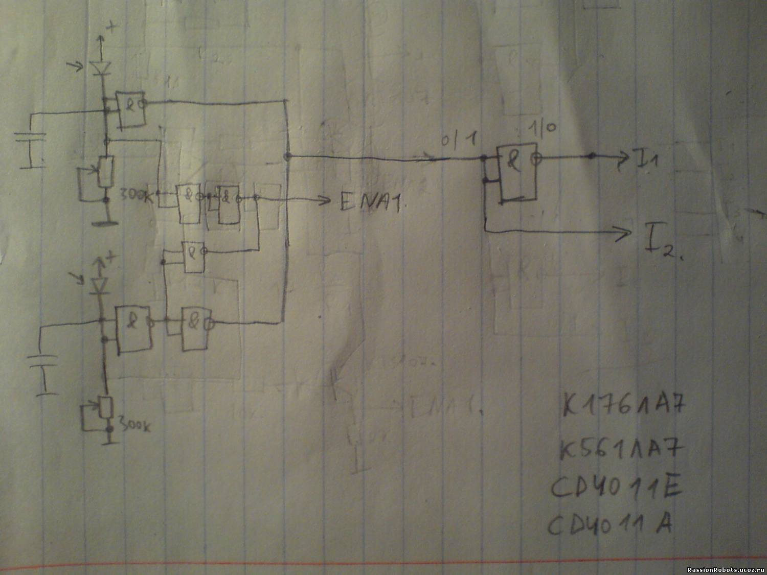

надо скрестить может "робота на л293д и стандартной логике к155лн1" + "лабиринт" )) Получится: едет робот, на нем два датчика по бокам, если один вдруг начинает регистрировать препятствие, не сбавляя скорости отварачивает от него, тоже самое с другой стороной, а если не успел, врезался, замкнулся датчик и робот отъехал назад, и дальше в перед. Как на такое смотришь ? happy

Можно и так. Точно, можно на логике, когда правый датчик находит препятствие, включаем рулевой двигатель в обратную сторону и наоборот. Только логику желательно использовать серии 176 или 561 (есть импортные аналоги) т.к. деталей будет меньше в схеме и батареек меньше жрать будет.
Схема:
I1,I2 - Input1, Input2
ENA1 - Enable1.
Как работает схема понятно?
Не совсем, опиши.
Отправлено 16.05.2010 - 16:2919
Правая часть схемы для управления ДД. Если на входе 1 то крутится в одну сторону, иначе в другую.
Если на верхнем датчике 1, то сигнал инвертируется и идет на правую часть схемы, двигатель крутится в одну сторону.
При этом на ноге Enable логич. 1.
Если на нижнем датчике 1, то на Enable 1, после 2-х И-НЕ элементов на правую часть схемы идет логич. 1, двигатель крутится в обратную сторону.
3 логических элемента слева в центре нужны для управления включения/выключения драйвера двигателей, вращать рулевой двигатель нужно не всегда, а только когда сработает датчик.
Можно использовать элементы НЕ, не обязательно И-НЕ.
И как это будет выглядеть, в действии, начиная с "Включаем питание и роб..." ?

Едет вперед, как только начинает приближаться к стене одной из сторон, то включает рулевой двигатель, пока не встанет по центру (робот), и тп...
Ведущий двигатель включен постоянно, ну или его можно включать дистанционно при помощи ДУ, D триггера и оставшийся половине L293D.

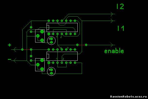

Ок, надо ПП сделать.
Добавлено (16.05.2010, 17:18)
Делать тогда на CD4011E

я хочу сделать включение по радиоканалу. Сигнал дал, робот включился и поехал, еще раз-выключился. Я не хочу ру убирать, пусть будет, это веть не противоречет "роботу", так как в ралли я им управлять не буду wink

Ну вот что у меня получилось по твоей схеме:
Проверь на правильность.

Отправлено 16.05.2010 - 19:2630
Куда ты летишь как паровоз!!
Я только что собрал её навесным монтажем и обнаружил некоторые подводные камни...
