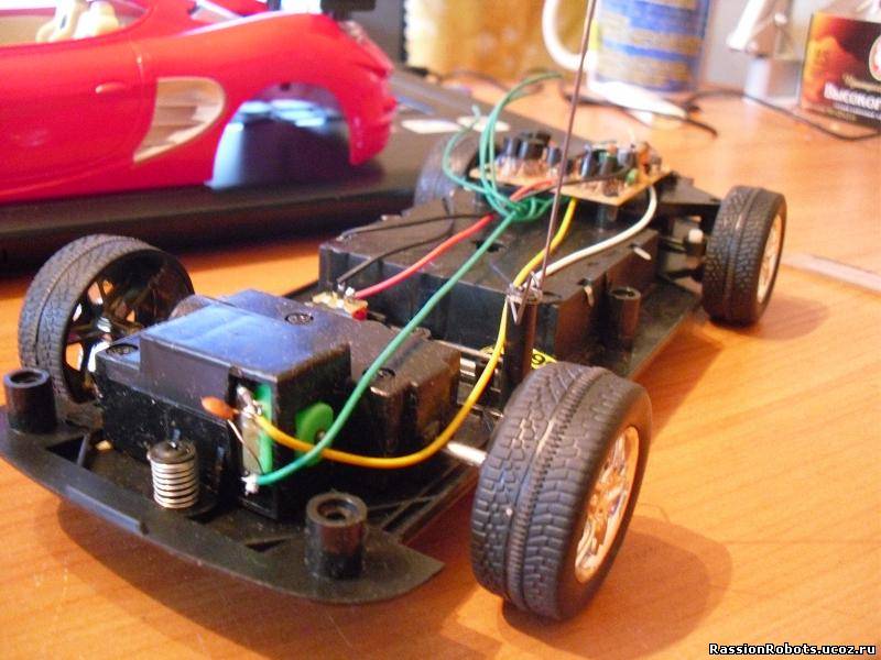

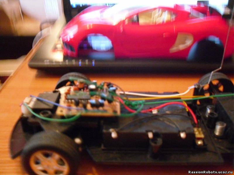

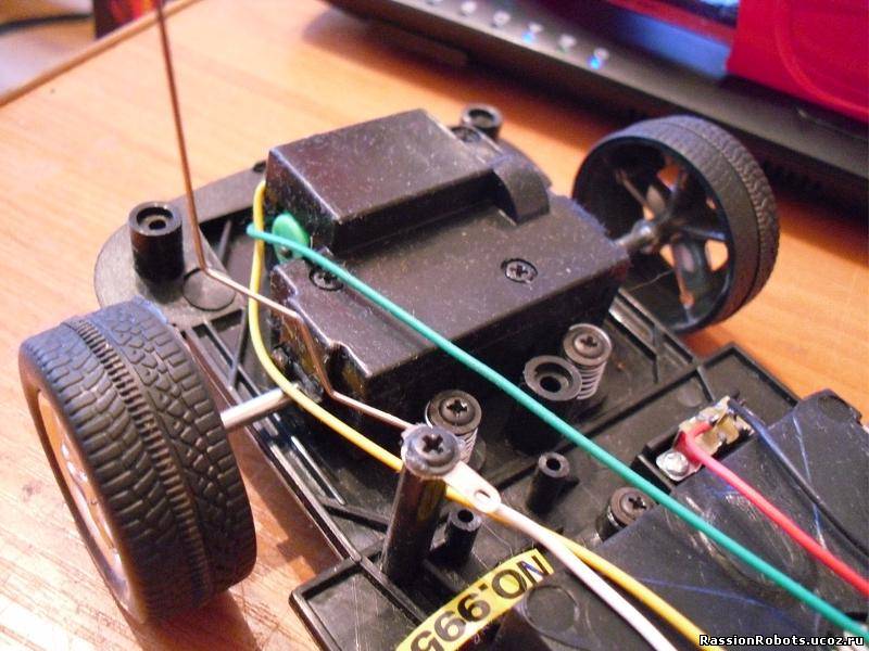

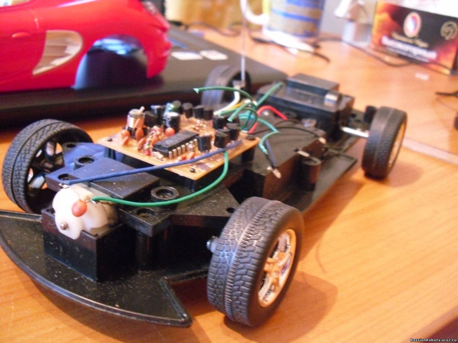

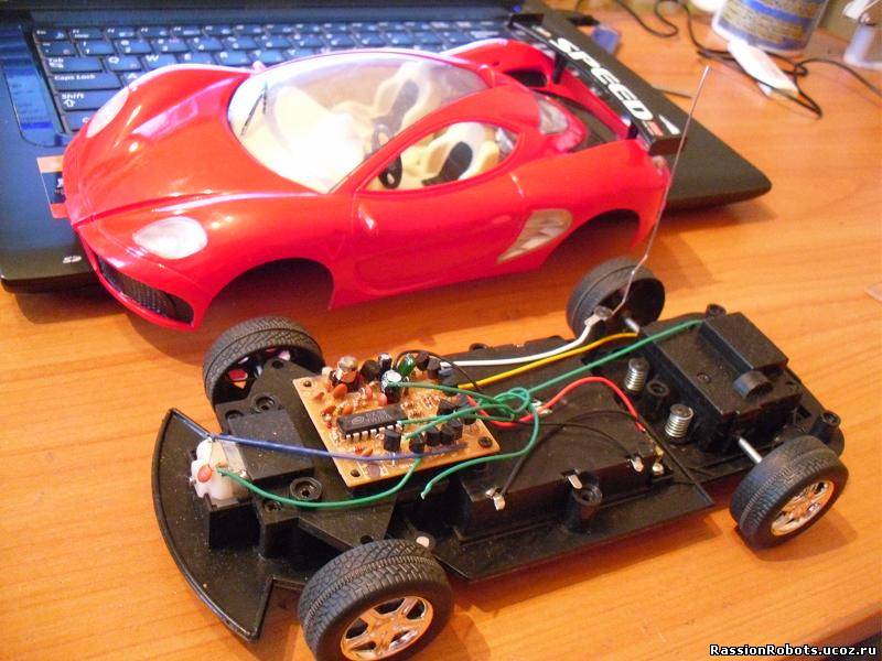

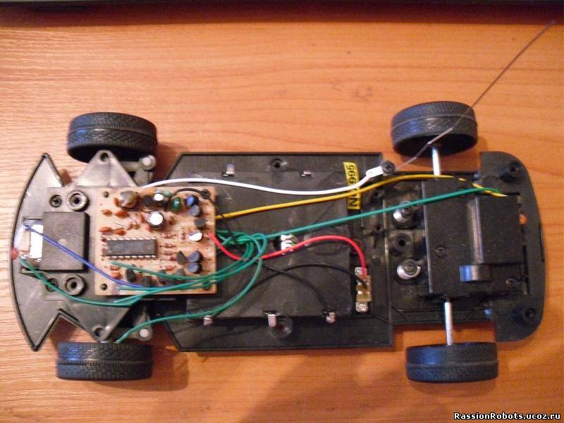

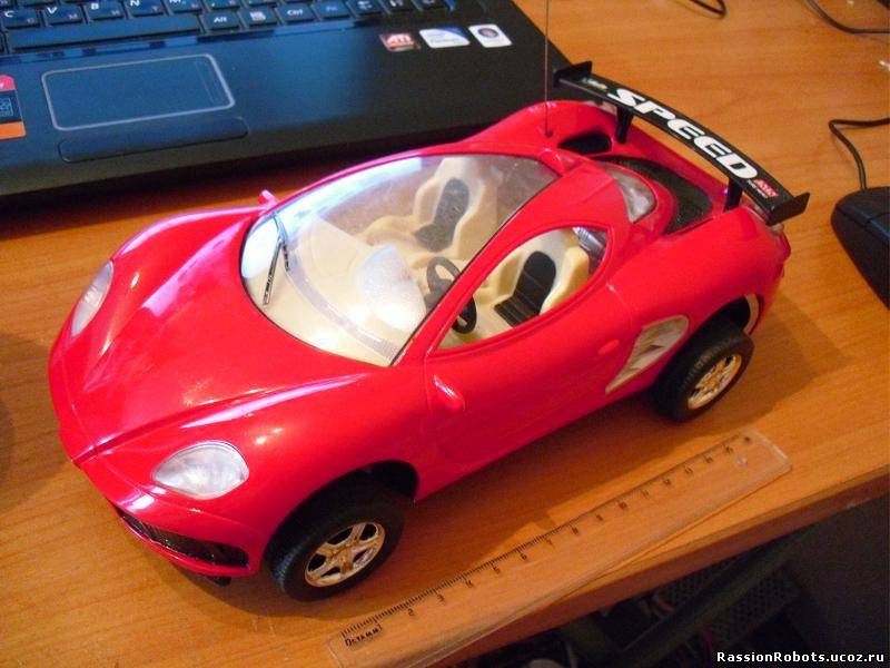

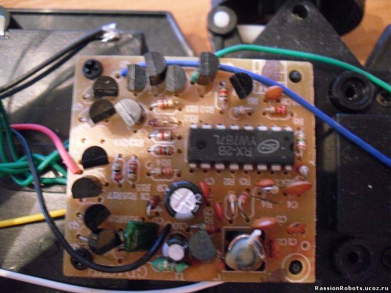

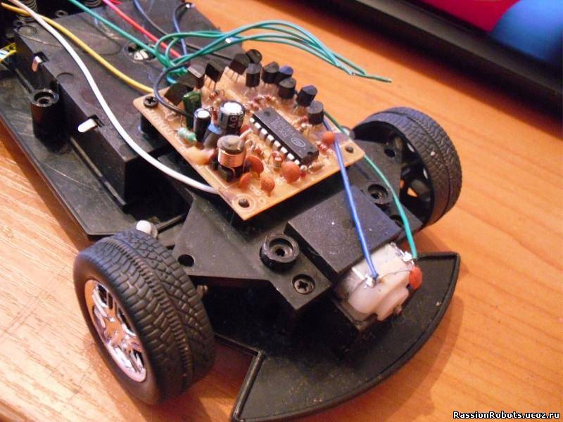

Я сегодня съездил на "барахолку" и приобрел там машинку на радиоуправляемом управлении (РУ). Машинка в рабочем состоянии. Плата с приемником "будет оставлена", нет, не для того, чтобы из исподтишка управлять роботом. Нет, мы не такие ! Мы соблюдаем правила. Это нужно для того, чтобы включять и выключать робота. Поставить на "СТАРТЕ" и отойти. А не стоять впритык к сопернику и толкаться с ним, плюс это некоторые секунды при форы при старте tongue
Собственно сама машинка:
Ее устройство:
Што она должна делать: ну, как вы уже читали, за прикосновение к стене дают штрафные очки. Поэтому нам нужно сделать так чтобы этого не произошло, либо чтоб это было очень редко wink Хотя я не думаю что у соперников не будет касаний, будет конечно biggrin (не забывайте, у них роботы на МК, у нас BEAM(!))
