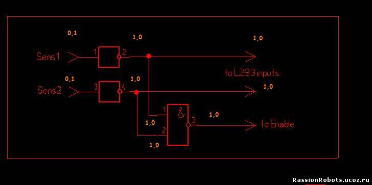

nightmare,
смотри, а если так:
Отправлено 16.05.2010 - 20:0834
L293 включится только когда на обоих входах самого правого элемента будет 1.
Можно вместо И элемента справа применить ИЛИ
Там элемент И-НЕ

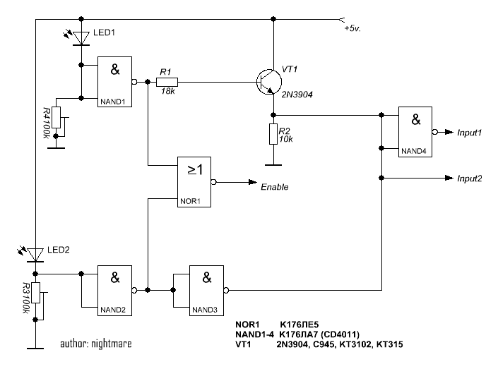

Отправлено 16.05.2010 - 20:1636
Вижу. Читай сособщения внимательно.
Вместо правого элемента можно использовать ИЛИ-НЕ - К176ЛЕ5
Тогда получается потребуется К176ЛЕ5 и К176ЛА7, аналог К176ЛЕ5 незнаю.
У меня К 561 ЛЕ 5 есть smile
Отправлено 16.05.2010 - 20:1838
Отлично smile
Осталось найти ЛА7

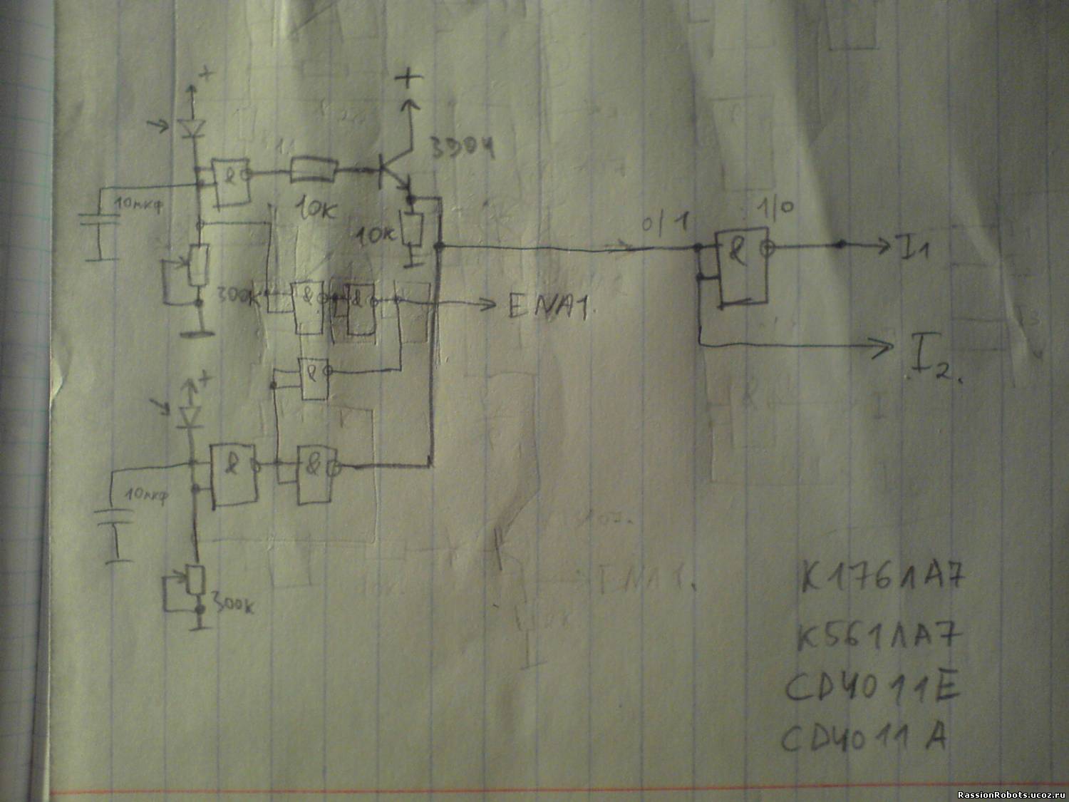

Ты свою новую схему навесным проверил ?
Отправлено 16.05.2010 - 20:3240
ЛЕ5 и ЛА7
Эта схема появилась в результате проверки навесным старой, да, работает.
Схему исправил!
nightmare,
ок, завтро если время будет, попробую собрать...
Отправлено 16.05.2010 - 20:4242
Исправил схему с ИЛИ-НЕ
