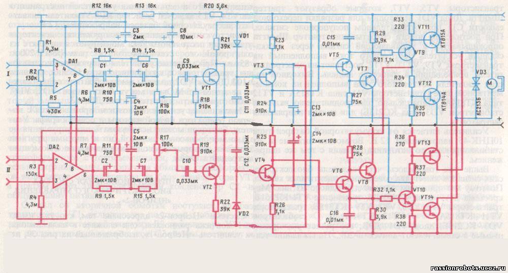

А почему схема урезана? или надо только этот кусочек собирать? извиняюсь за ламерство sad

-где это урезана ? Это целая схема.

Вообщем стоит собрать половину схемы сталкера (где только один ОУ) и посмотреть что будет на выходе

Вот целая схема
а там кусочек был....

I1 и I2 к электродам?некоторые транзисторы не подписаны....любые брать?
Запитывать нужно стабильным источником питания, они же батарейки(самы стабильный ип) по сравнению с бп, и т.п.

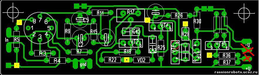

Вот печатка, половина всей схемы, рассчитывалась под L293 и им подобные. Не проверялась.

Извините,а где выводы для подключения мотора?насколько я понял где красным крестиком....да? sad

нет, Я же говорил что она под L293 рассчитана. С нашего модуля только идут снятые, усиленные и обработанные сигналы, которые мы дальше пускаем на дд, или на мк. wink

ага...тоесть - это только усилитель для биосигналов?
Это "Модуль обработки биосигналов" . Да
