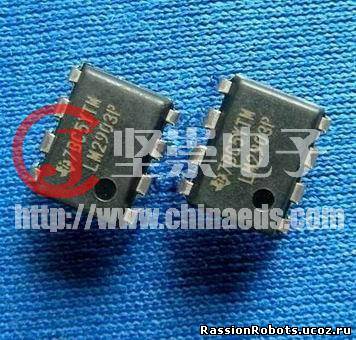

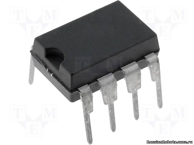

99 сообщений
Все,купил все детали,кроме 3 транзисторов они не подписаны на схеме...и еще усилитель мне дали LM2903P сказали,что подойдет и такой...
Отправлено 19.07.2010 - 18:2199
Ну раз это аналог, то хорошо.
Иначе может получиться совсем другая схема smile

99 сообщений
вот фото...а транзисторы какие надо ставить?на схеме не указанно.
Отправлено 19.07.2010 - 23:33101
Фото, если честно, ни о чем не говорит.
