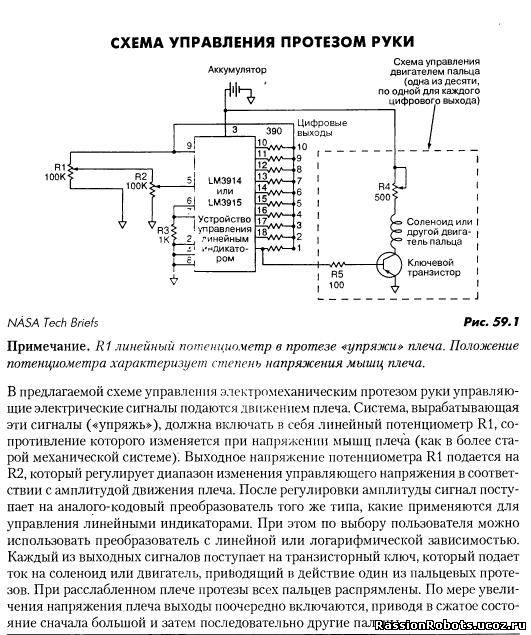

помойму да.а что если вот эту схему собрать для начала?
Отправлено 04.07.2010 - 15:4785
Зависит от того, что ты хочешь получить, эта схема не имеет ничего общего с выбранной схемой на ОУ, тут даже принцип работы другой, в описании все написано.
Отправлено 04.07.2010 - 16:1486
99 сообщений
Эта схема ведь принимает сигнал с руки и приводит устройство в движение...так ведь?
Отправлено 04.07.2010 - 16:5587
В этой схеме ты крутишь плечом подстроечник.
Отправлено 04.07.2010 - 17:1288
99 сообщений
ааа...тоесть одним словом неняешь сопротивление движение плеча...
Отправлено 04.07.2010 - 17:3289
Да, там все написано.
