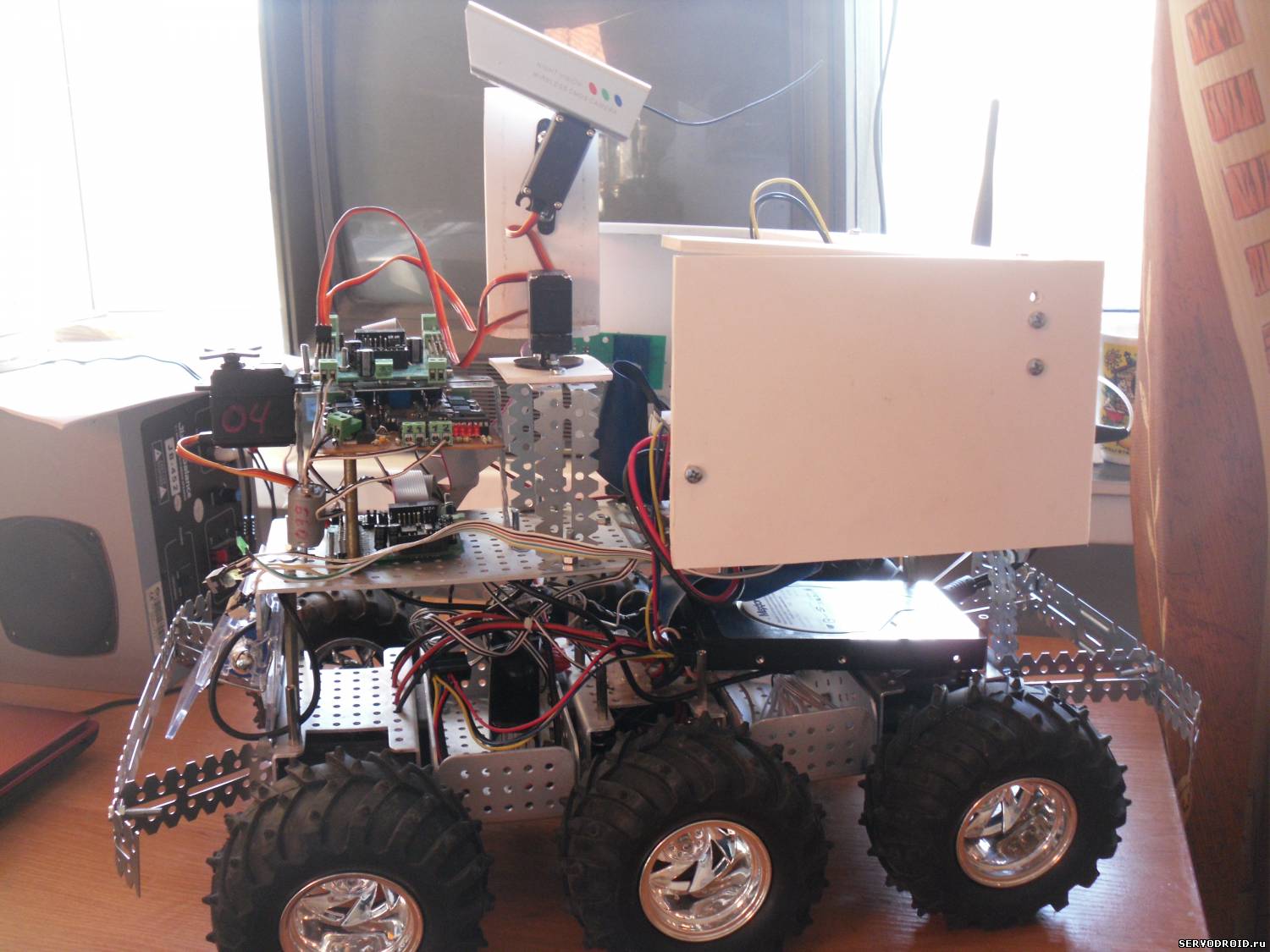

Я уже честно говоря сбился со счету, сколько там всяких "версий" в итоге получается...В одной одно добавлено, в другой другое...
Ну а версия эта будет уже с функциональным исполнительным коммандным устройством, на базе процессора Intel Atom.
Вот собственно его мать:

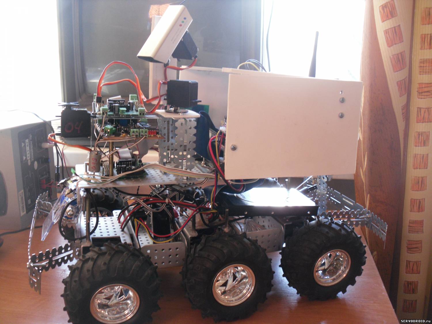

Версия 5.0.1 [Поисковый робот]
Модернизация: пистолет заменен на вращающуюся камеру ХЪ

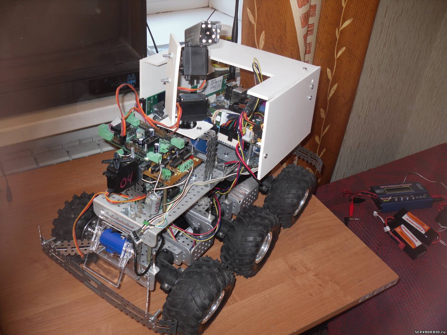

Од движется без сетевого источника питания?)
20
Quote (TOmilkos239)
- не, конечно он таскает за собой шнур питания в 220 вольт вместе с розеткой ! Ну ты придумаешь конечно. Завтра принесу сам увидешь. wink
Блин )) Судя по тому, что робот начал ехать и назад и в перед и в лево и в право можно сделать предположение...что ДД заработал только с отдельным питанием пущенным на МК и непосредственно на шасси smile
Есть вариант запустить робота по линии используя ШИМ... но, я очень рискую перегреть тем самым мосфеты и их спалить.
