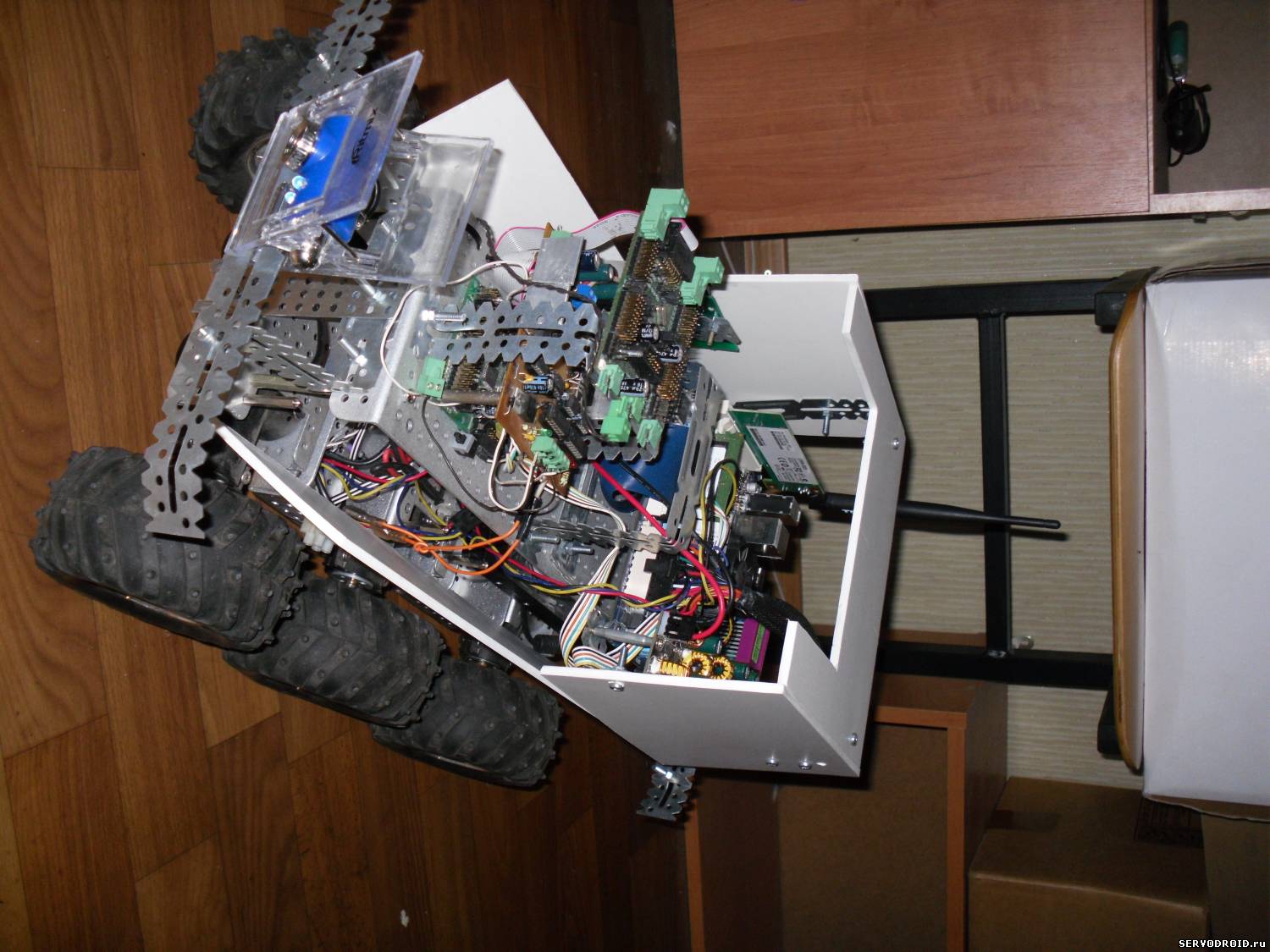

Клвёво, только с передачей видео какой-то косяк.
Создается впечатление, что оператор сидит даааалекоооо от робота.
ОСЕ бы еще металлический панцирь и гидроизоляцию, получится диггероход happy
