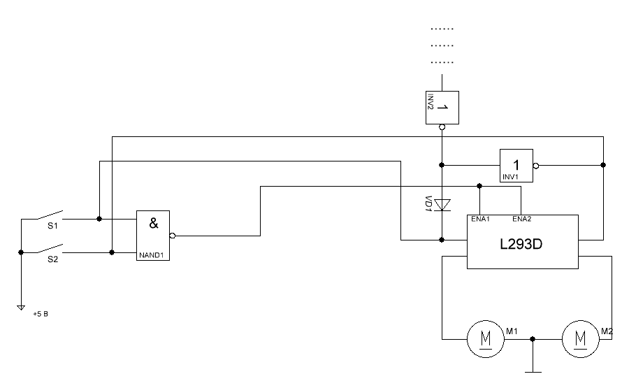

Вот Сталкер смотри... Если крутится левый мотор робот едет на право, если правый то на лево поедет (привод задний) Прикинул: поставлю два "уса" на углы, если препядствие слева то включается правый мотор, препядствие справа включается левый мотор (ситуация такая складывается потому что робот двигается поочерёдно включая два мотора, так сказать рыская из стороны в сторону) Теперь моделируем ситуацию: робот съехал с линии по неведомым причинам и заехал в угол, "контачат" оба уса, включаются оба мотора, робот упирается в угол до разряда батареи... Всё доступно объяснил? Вот я застрял на этом моменте.Добавлено (05.03.2011, 23:21) --------------------------------------------- nightmare, вопрос с углами схема поймойму не решает... Я идеалом считаю фазбота, выложенного на этом сайте, больно уж он красиво назад отъезжает
Про проблему с углами я не знал когда рисовал эту схему, держите новый вариант, в котором если робот упрется в угол, то выключит двигатели: S1,S2 - усы, где правый а где левый решать вам.

nightmare, большое спасибо! Просто и понятно! В продолжение темы, кто как-то ещё дорабатывал свои творения? Может обучал новым трюкам, функциям (к роботам на МК это не относится)
