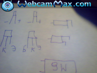

почему схема не работает (робот охотник за светом)???:(
Схема:

Можешь схему показать ?

- блин, на такой маленькой отке не разглядеть толком как провода идут и качество пайки sad
Можешь у кого-нибудь взять фотоаппарат цифровой ? Или сфотографироваь на мобильный ?

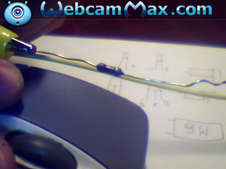

ребята вот смотрите как подсоединить все детали??? что-бы робот следовал за светом,,,
Добавлено (24.09.2011, 22:14)
я понял что она не работает потому-что моторы не крутятся.но с моторами и питанием все в порядке и со всеми деталями тоже!!!
Добавлено (24.09.2011, 22:21)
фотика нет:( а на телефоне камеры нет sad
БУДУ НА ВЕБ-КУ НО В НОРМАЛЬНОМ КАЧЕСТВЕ!!!

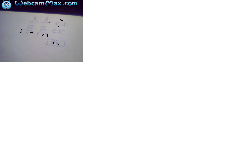

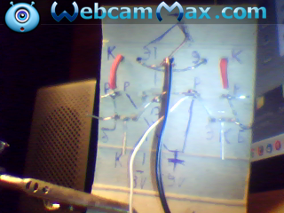

вот фото получше
Добавлено (24.09.2011, 22:39)
транзистор кт972а (я поставил тестер на прозвонку и прозвонил транзистор и база и эмиттер замыкаются ну ревый и последний контакт так должно быть???)

игорь, транзистор КТ972а - это составной транзистор, насколько я помню, база - эмиттер, то же что и база - коллектор не должны замыкаться, на мультиметре (тестер) в режиме прозвонки диодов (значок там должен быть) на база-эмиттер, база-коллектор должен показывать где то 1,200 (мультиметры у всех разные), но ни как не замыкание!!!
Отправлено 24.09.2011 - 23:3014
у меня показывает 572-573 а база и эмитер теперь странным образом не замыкаются (в режиме проверки светодиодов)!!!
Добавлено (24.09.2011, 23:27)
база и эмитор не замыкаются а база и коллектор 575-576
Добавлено (24.09.2011, 23:30)
это норм???
