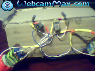

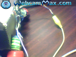

чувствительность такая-же а с солнечной батареей вообще не работает я ее уже подсоединял и вместо фотодиода и параллельно,мотор крутится сам по себе:) ВОТ,ЧТО У МЕНЯ ПОЛУЧИЛОСЬ

чувствительность такая-же а с солнечной батареей вообще не работает я ее уже подсоединял и вместо фотодиода и параллельно,мотор крутится сам по себе:) ВОТ ЧТО У МЕНЯ ПОЛУЧИЛОСЬ!!!

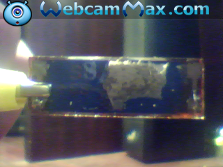

Отправлено 28.09.2011 - 23:01162
вот так она выглядит
