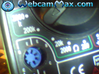

Про резисторы - 437 чего? Может ты там 437 Ом насобирал?
Фотодиод подает признаки жизни.
Отправлено 28.09.2011 - 18:37137
ТОЧНЕЕ 035
Добавлено (28.09.2011, 18:33)
на вопросы я отвечаю как могу я парралельно фотки делаю!!! я ставлю тестер на 2000к он пишет 437 я незнаю ом или ком наверное ком
Отправлено 28.09.2011 - 18:37138
Ну вот пока похоже, что ты там 437 Ом насобирал.
Сопротивление фотодиода всё же измерь, по инструкции, можно будет прикинуть кое что.
Фотки пока не надо.
У тебя резистор в 3 раза меньше, чем на схеме. Исправляй.
