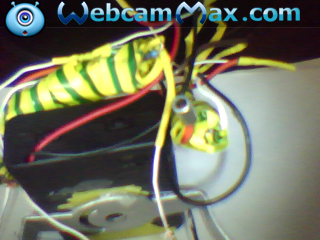

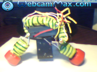

на данный момент он выглядит так!!!
Добавлено (26.09.2011, 14:55)
так как повысить чувствительность???ааааа
Отправлено 26.09.2011 - 18:47100
резисторов надо больше или меньше??? помогите плиз!!! а то он реагирует только где-то на расстоянии 2-5см angry confused confused confused confused confused confused confused confused confused confused
Добавлено (26.09.2011, 18:47)
я погуглил,но увы такой инфы нету:)подскажите нужно больше резисторов или меньше
ЗАРАНЕЕ СПС!!!

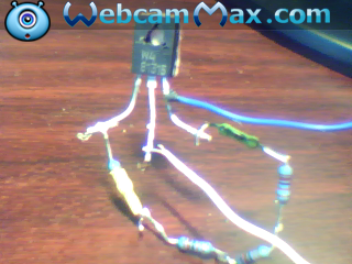

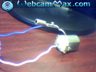

Отправлено 28.09.2011 - 15:26101
почему не работает???(питание даю на эмитер и базу)!!!
- потому что надо подавать на эмитер и соединение мотор-фд.
Отправлено 28.09.2011 - 18:34103
мой вам совет ребя та зайдите на www.awito.ru(там этого добра навалом),,,я забыл у меня проблема почему схема не работает питание даю на эмитер и базу от блока питания на 9-вольт 200ма
Отправлено 28.09.2011 - 18:34104
Вот уже не туда подаешь - тебе надо подавать питание на эммитер и на вывод двигателя, который подключен НЕ к коллектору.
Так ты уже давно мог спалить переход база-эммитер, там же диод.
Фотодиод надо попробовать перевернуть.
В сопротивлении кучи резисторов уверен?
