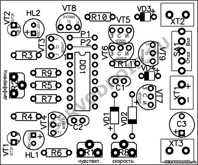

На первом этапе выполните монтаж всех радиокомпонентов выполняйте по монтажному чертежу приведённому на рис.2. Порядок монтажа следующий: резисторы, конденсаторы, транзисторы, светодиоды, выключатели питания, моторы. На монтажном чертеже P1,P2 перемычки из тонкого одножильного провода. Для этих целей подходят уже отрезанные выводы от резисторов или неполярных конденсаторов.
Обратите внимание на особенность монтажа конденсатора C3 большой ёмкости. Его нужно припаять так, чтобы потом можно было загнуть выводы, и расположить его в горизонтальной позиции. Светодиоды инфракрасного излучения устанавливайте до основания корпуса затем паяйте. Лучшие результаты можно получить при использовании в конструкции робота импортных светодиодов в корпусе 5мм типа RBC-43-C.
В качестве монтажных перемычек используйте тонкий одножильный провод или выводы от других радиодеталей, например резисторов. В качестве фотоэлементов используются фототранзисторы типа ФТ-2К, возможна установка импортных фототранзисторов. Для фототранзистора ФТ-2К на монтажной схеме указана позиция коллектора (отмечена квадратиком). Конструктивно длинный вывод у фототранзистора ФТ-2К (структура -n) является коллектором.
Рис.2.Монтажный чертёж. Нажимайте рисунок для увеличения.
