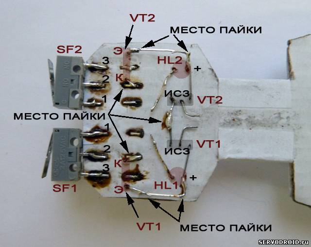

Шаг.2.Монтаж микропереключателей.
Установите и припаяйте микропереключатели SF1,SF2 на позиции с тыльной стороны корпуса. Позиции отмечены (фото.10) латинскими буквами A и B. На фото.12 показан микропереключатель с полоской и нумерация его выводов. Перед пайкой залудите поверхность скобы. На фото.13. показаны установленные с тыльной (противоположной) стороны микропереключатели SF1,SF2.
Фото.12.Микропереключатель с нажимной пластиной.
Фото.13.Монтаж микропереключателей SF1,SF2.
Микропереключатели монтируют с тыльной стороны параллельно корпусу. Выводы микропереключателей должны непосредственно касаться частей скоб. После этого можно проводить напайку. Обратите внимание на то, что напайка ведётся только к одной части скрепки.

Соединяйте радиокомпоненты в следующем порядке. С начало отогните выводы (исток, на фото буква "И") транзисторов VT3,VT4 навстречу друг другу как на фото.16. Спаяйте истоки транзисторов вместе. Отогните с помощью монтажных плоскогубцев выводы затворов (помечены буквой "З") в сторону позиций рядом расположенных светодиодов. Вывод затвора каждого из транзисторов должен быть припаян к плюсовому выводу рядом расположенного светодиода. Оставшиеся выводы транзисторов (сток) выгибают так как показано на фото.16. Плюсовые выводы светодиодов также выгибают ориентируясь по фото.16.

  Переверните корпус тыльной стороной и выполните подключение фототранзисторов VT1,VT2 по фото.19. Последовательность подключения следующая. Сначала припаивайте выводы фототранзистора VT1.  Припаяйте вывод коллектора (помечен буквой К") к рядом расположенной части скобы идущей к выводу 2 микропереключателя SF1. Затем эмиттер фототранзистора VT1 припаивайте к плюсовому выводу светодиода HL1. Отгибайте выводы этих радиокомпонентов навстречу друг другу, тогда соединение легче выполнить.
Аналогично припаивают выводы фототранзистора VT2. Паяйте вывод коллектора к рядом расположенной части скобы идущей к выводу 2 микропереключателя SF2. Затем эмиттер фототранзистора VT2 припаивайте к плюсовому выводу светодиода HL2.
Фото.19.Монтаж фототранзисторов. Нажать фото для увеличения.
На фото.19. позиции радиокомпонентов помечены полупрозрачными прямоугольниками (для фототранзисторов и транзисторов) и кругами (для светодиодов). Цифрами 1,2,3 нумерация выводов микропереключателей SF1,SF2. Чёрными стрелками показаны места соединений выводов радиодеталей.
Шаг.6.Заключительный монтаж светодиодов и транзисторов.
  Выполняйте подключение минусовых (катодов) выводов светодиодов HL1,HL2. Припаяйте минусовые выводы с истоками обоих транзисторов VT3,VT4 (фото.20). Выполните соединения стоков транзисторов VT3,VT4  и выводов 3 микропереключателей SF1,SF2 монтажным проводом (на фото жёлтого цвета). Обратите внимание на то, что жёлтый провод припаивают к скобам, которые соединены с выводами 3 микропереключателей. Места пайки показаны красными стрелками.
Фото.20.Монтаж светодиодов и транзисторов. Нажать фото для увеличения.
