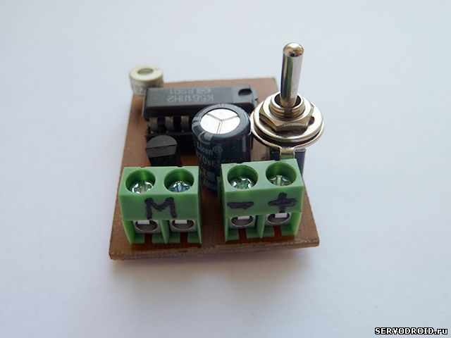

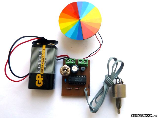

Импульсный регулятор позволяет плавно регулировать скорость вращения низковольтного электродвигателя от нескольких оборотов до максимальной частоты вращения. Регулятор  (фото.1,фото.2) найдёт применение в малогабаритных устройствах, например в качестве регулятора скорости передвижения робота или в бытовых устройствах.
Электронный регулятор имеет широкий диапазон питающих напряжений от 3,6 до 12 вольт. Нагрузочная способность выходного транзистора позволяет подключать к регулятору два низковольтных мотора одновременно. Электронный регулятор можно использовать в схемах управления моторами робота.
Один регулятор может управлять скоростью двух моторов одновременно. Или установив два одинаковых регулятора изменять скорость вращения моторов индивидуально.

 Как пример была создана флеш-программа с интерактивными элементами управления. Управляйте скоростью вращения цветного диска с помощью ползункового переменного резистора.
ИНСТРУКЦИЯ: включите перекидной тумблер, после появления диска захватите его мышкой и наденьте на ось мотора, управляйте скоростью вращения диска ползунковым регулятором.
Цифровой регулятор позволяет управлять не только моторами, но и низковольтными лампами накаливания или светодиодами! В случае подключения светодиодов их необходимо соединить последовательно в гирлянду как на видео.2. На видео вместо подстроечного резистора, для удобства регулирования, подключен резистор переменного сопротивления через тонкий монтажный провод.

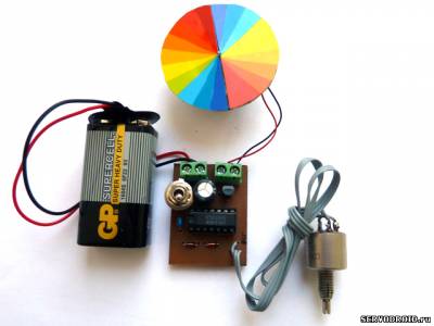

Основные элементы управления и клемники подключения показаны на фото.3. Регулировка скорости вращения вала мотора выполняют подстроечным резистором (1). Вместо подстроечного резистора можно подключить резистор переменного сопротивления на шлейфе (фото.2). К винтовому клеммнику (4) подключают мотор. К винтовому клеммнику (3) подключают источник питания. В качестве выключателя питания установлен тумблер (2).
