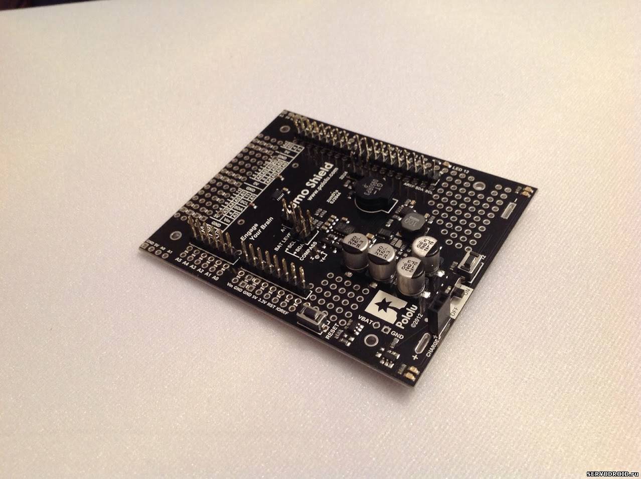

Возьмем нашу плату и рассмотрим ее разъемы и содержимое:
Для тех пользователей, которые плохо знают английский, хотя вы должны понимать, что занимаясь робототехникой вы просто обязаны хоть немного но понимать технический английский язык, поясню выписки на картинке, обозначенные синим цветом:
1. Arduino headers - это разъемы которые необходимо впаять под ту ардуину, которую вы собираетесь впаять. Мы же будем использовать Arduino UNO, и разъемы эти не по размерам будут, но мы их на всякий случай впаяем.
2. Three-axis accelerometr and compass - 3х осевой акселерометр и компас.
3. Buzzer - это пьезоэлектрический динамик, или пищалка по другому.
4. Dual motor driver - сдвоенный драйвер моторов на 2 канала.
5. General-purpose I\O - разъемы для вывода и подключения различных датчиков.
А так же специальные индикаторы и кнопки для наблюдений и отладки нашего робота:
1. User pushbutton - просто кнопка, которая может использоваться в любых целях как пожелает программист.
2. Power switch - переключатель\включатель питания робота
3. Charge connector - разъем для подключения устройства зарядки аккумуляторов, которые находятся в батарейном отсеке (4 АА)
4. Red and Blue power LED's - светодиоды, синий и красный, отображают индикацию работы моторов и тп.

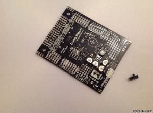

(Впаяем выключатель в его гнездо. Нажмите на фото чтобы увеличить изображение)
Во время пайки, если вы используете специальные смеси, которые помогают обезжиривать место и прочие жидкости, настоятельно рекомендую протирать эти места насухо. Если после пайки остается жидкости типа флюса, или, не дай бог - кислоты - ваш контроллер будет чудить, а вы будете ломать голову ведь вроде все правильно спаяно. А на самом деле в тех местах будет идти короткое замыкание, не значительное для вырубания всей схемы, но значительное для ее некорректной работы в целом. Особенно аналоговые порты в этом плане больше всего уязвимы.

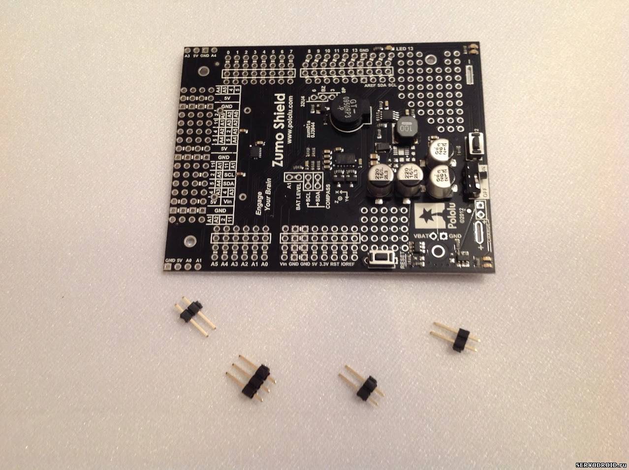

(Впаяем кнопки в гнездо и нашу пищалку. Нажмите на фото чтобы увеличить изображение)
(Впаяем PLS разъемы в гнездо и нашу пищалку. Нажмите на фото чтобы увеличить изображение)
(Впаяем PLS разъемы в гнездо для подключения контроллеров. Нажмите на фото чтобы увеличить изображение)
Один момент ! Когда паяете, старайтесь не оставлять лишние куски припоя, весящие ломтями на ножках деталей со стороны пайки. Когда вы будете собирать робота, эти куски могут помешать крепежным местам и вы не сможете хорошо, а то и вовсе, сломаете детали платы или крепежей.

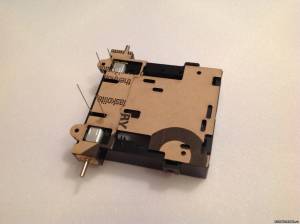

(Впаяем выводные контакты к ножкам моторов. Нажмите на фото чтобы увеличить изображение)
Вот тут нужно быть дальновидным... Увидели ли вы то что вижу я ? Слово "дальновидным" должно заставить вас задуматься о том, будете ли вы в будущем, не далеком будущем, этого робота модифицировать ? Вообще лучше всегда делать конструкцию робота основываясь на модульной архитектуре. Это значит, что сломав одну из деталей, ну может и не сломав, вы без труда можете ее демонтировать и заменить на другую. В случае "жесткой" пайки, когда выводы деталей намертво припаяны, повторный демонтаж этих деталей приводит к нарушению контактных дорожек, они перегреваются, перегорают, отрываются от платы, нагревают соседние детали и вообщем нечего хорошего. Тем более постоянные движения деталей приводят к такому свойству как "усталость металлов"(см. Википедию).
По этому на картинках вы видите как моторы спаяны но лучше припаять к ним провода, которые крепятся к тому же PLS коннектору и никаких проблем с разборкой робота не возникнет... Хотя... А о хотя чуть позже скажу, но это тоже из этого выплывает...
Давайте установим моторы на свои позиции и накроем их специальной прослойкой, которая будет придавливать их, а заодно поговорим об этой прослойке. Ранее я не зря упомянул о том, что необходимо убирать лишние куски припоя и жидкостей, потому что те, тем или иным образом, будут мешать крепежу. Так вот этот крепеж и есть - эта прослойка. В комплекте с мотор-шилдом идет одна прослойка и в комплекте с самим шасси, также идет прослойка. Но, они на самом деле разные.  Одна - состоит из двух частей, другая из одной. Кстати, вот именно сейчас я понял зачем та, что цельная. В случае, когда нам не нужен мотор-шилд, и мы хотим использовать только платформу, то мы крепим цельную  прослойку и на нее крепим электронику нашу и так далее. А в нашем случае - мы используем мотор-шилд. Прослойка из двух частей потому что у платы выступают ножки где мы паяли, и коннекторы, и чтобы плотно прижать плату к прослойке она выполнены из двух частей со специфическими прорезями. Вот так вот.
(Устанавливаем моторы, скрепляем прослойку. Нажмите на фото чтобы увеличить изображение)
На самом деле, то что на фотографиях моторы припаяны к длинным штырькам, я позже перепаял и в тем места куда моторы должны были быть припаяны - впаял одиночный пин разъема PLS, а от мотора штекер, который на этот разъем насаживается. Советую сделать так же. Но, как говорится "на вкус и цвет...".
Следующий шаг - проверка крепежных узлов, собираем. закручиваем и проверяем на сгибы и перегибы. И да, вот еще что, когда плата мотор-шилда будет установлена и закреплена - вы не сможете прилепить к корпусу колеса, которые крепятся сбоку на болты и гайку, а вот гайку нужно заранее вставить до крепления платы мотор-шилда. Тут косяк производителей, но зато и гайку не потеряете если колесо отвалится.

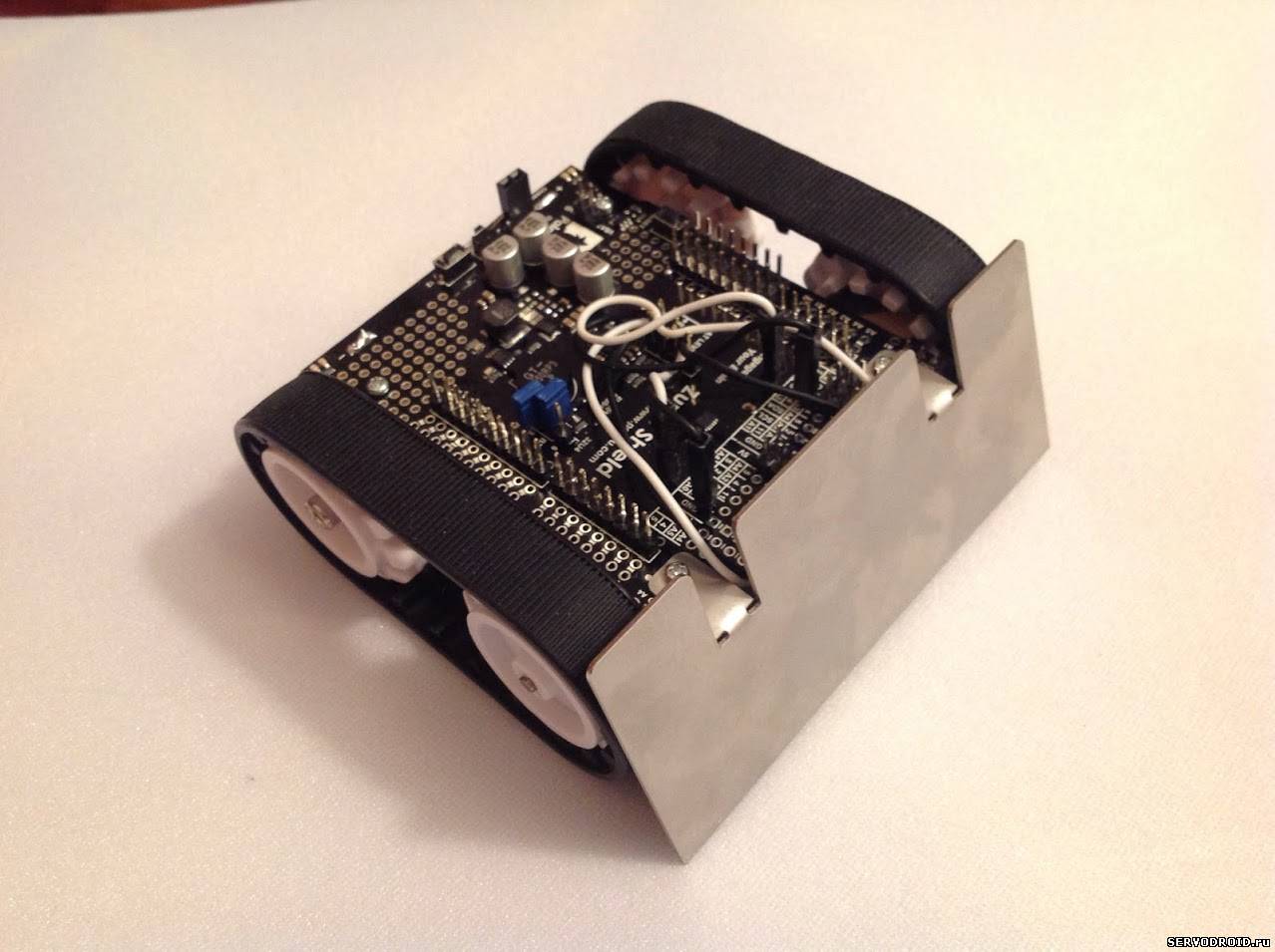

Наденем на колеса траки, а также прикрепим наш ковш, который следует заранее согнуть. Ковш загибайте не руками а плоскогубцами, ведь вы не хотите получить кривой ковш ?
(Установка траков, ковша. Нажмите на фото чтобы увеличить изображение)
Почти нужные 10х10 сантиметров. Не беда, в процессе подгоним до нужных 10.

Как видите на фото, там есть провода. Это тот самый провод, который идет от моторов, о нем я говорил при пайке моторов.
(Мотор-шилд в сборе. + внешний источник питания.
По питанию, было решено добавить внешний источник питания- LiPo аккумулятор от книжки электронной Wexler, валялась в коробках и вот нашла свое применение. Разъемы питания также сделаны как и разъемы моторов - специально выведены на PLS пины, к которым подключается батарейка. Это позволяет легко ее снять.
