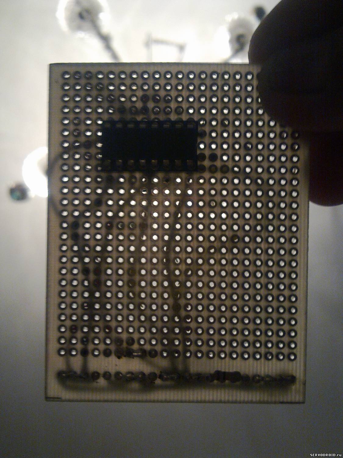

Всем привет,купил микросхему л293д,все сделал,а моторы просто крутятся,я фототранзисторы не подключал,просто подключил моторы и питание,а моторы просто крутятся,что делать?

Что у тебя идет на ножки INPUT 1, 2, 3, 4 ? Что ты на них подключаешь ?
Отправлено 02.12.2011 - 21:364
S-T-A-L-K-E-R(А), я понятия не имею,где оди,где два и три и четыре
,сделал все в точности как на картинке,прозвонил мультиметром,
косяков нету,я фототранзисторы не подключал
(так как их еще нету),просто подключил выводы к моторам и дал питание
питание аккум от телефона,что я не так сделал?
Отправлено 02.12.2011 - 21:375
Если есть вольтметр, измерь напряжение на input1,2,3,4 и минусом и напиши здесь.

Отправлено 02.12.2011 - 21:537
минус и1-я нога-3.7в
минус и 2-я нога-0.4в
минус и 3-я нога-0.9в
минус 4-я нога-0.0в
так и должно быть?
Отправлено 02.12.2011 - 22:018
Ты померил напряжение только на input 1, а тебе сказали на input1,2,3,4 померить, чуешь разницу?

На всякий случай привожу цоколёвку для микросхемы L293D. Правило определения выводов их порядкового номера, для многих микросхем одинаков. Находишь ключ-метку (показан на фото), под ключом (внизу) вывод 1, далее 2, идёт отсчёт против часовой стрелки.

S-T-A-L-K-E-R(А), инпут 1 должен идти на ногу фототранзистора
инпут 2 свободен
инпут 3 свободен
инпут 4 должен идти на ногу фототранзистора
Quote (игорь)
- длинная нога ФТ на что идет ?
Отправлено 02.12.2011 - 22:4812
S-T-A-L-K-E-R(А), он пока не подключен(так как еще не пришел заказ)
а реакция без фототранзистора такая и должна быть?
Так если не подключен...Блин. Я спросил куда у тебя подключено в данный момент ?

Отправлено 03.12.2011 - 11:5515
S-T-A-L-K-E-R(А), они свободны
ножки которые должны идти на фототранзистор,свободны!!!
на фототранзистор идет плюс и 2(вторая ножка)

подключил датчик и все заработало,всем спасибо!!!
