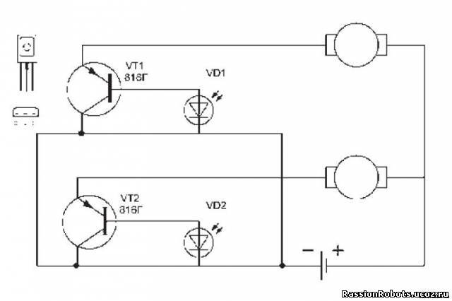

Всем здраствуйте!Ура!!!!Все работает!!!!!!)))большое спасибо за помощь)только еще один вопрос,чувствительност фотодиодов очень большая...сдесь на форуме прочел,что нужно поставить подстроечный резистор на 300кОм я купил на 470...только не знаю как его установить,у него есть 3 выхода...прочел,что нужно поставит между базой и колектором...пробовал не получается(((
Отправлено 22.04.2010 - 20:37310
Между базой и эммитером!
Транзистор надо ЗАКРЫВАТЬ а не открывать.
Подключи средний выход через резистор на 10 к. к фотоэлементу, один из крайних к + другой к минусу.
Или средний к базе, любой другой к эммитеру.
Отправлено 22.04.2010 - 20:40311
99 сообщений
Извините,а можете схему показать
Отправлено 22.04.2010 - 20:40312
Не могу, влом это рисовать, соображайте так smile Специально же написал так, чтобы без схемы было понятно.
Сообщение выше поправил, обрати внимание.

Отправлено 24.04.2010 - 13:46314
121 сообщений
вот схемка врое по тем описаниям
