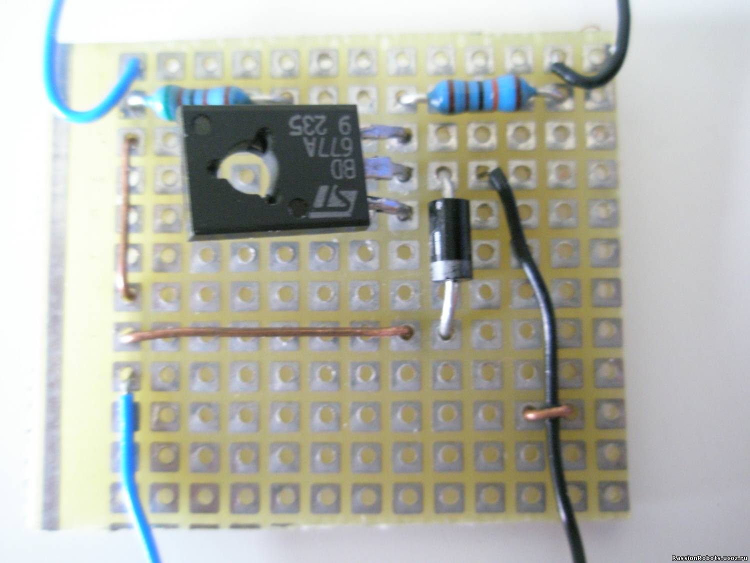

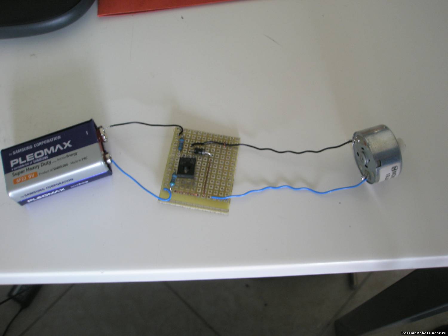

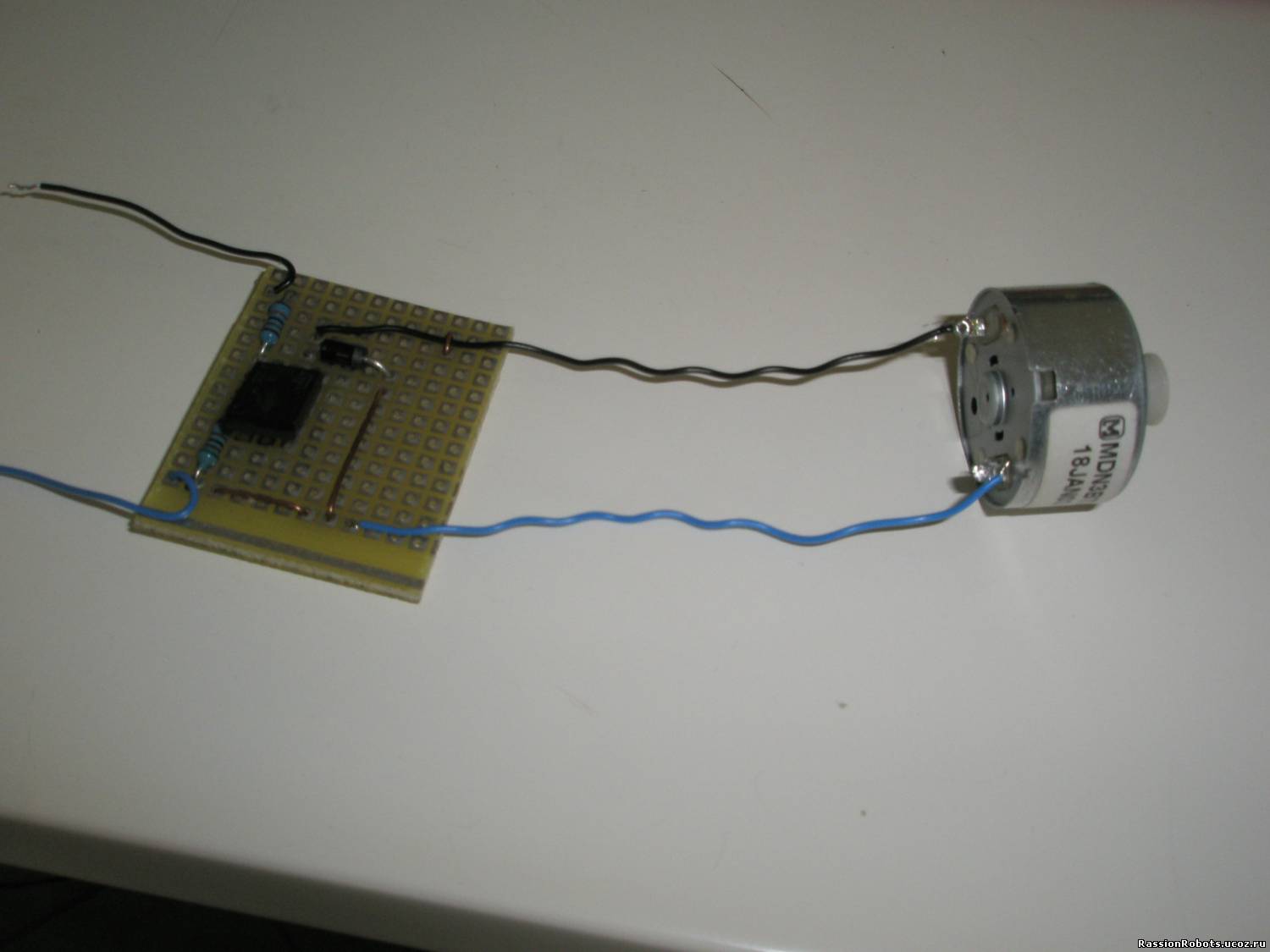

Здраствуйте,извините,что долго не отвечал...вот сделал фотографии,правда вчера выпаял фотодиод(он находиться между 2 резисторами.
Отправлено 18.04.2010 - 14:14274
99 сообщений
Вот еще

Вот в том то и дело,что нет((( мотор все крутиться....(
Отправлено 18.04.2010 - 14:35277
Отсоедини ВСЁ от БАЗЫ и включи, если крутится, то швырни транзистор в мусорное ведро.
Отправлено 18.04.2010 - 14:37278
ахахахаха, чё ты не сказал, что у тебя транзистор не кт972? Где какие выводы у этого транзистора смотри в даташите на сайте datasheet4u.com
Отправлено 18.04.2010 - 14:44279
99 сообщений
В магазине мне сказали,что это кт972

Отправлено 18.04.2010 - 14:47281
Quote (Paul_AG)
чо то не похоже wink
Отправлено 18.04.2010 - 14:47282
Это его аналог, ты читать умеешь?
Расположение выводов:
слева- э
центр- к
справа- б
надписью к себе. сделай то, что я написал в сообщении 277.
