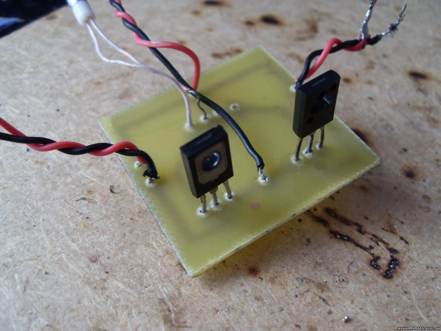

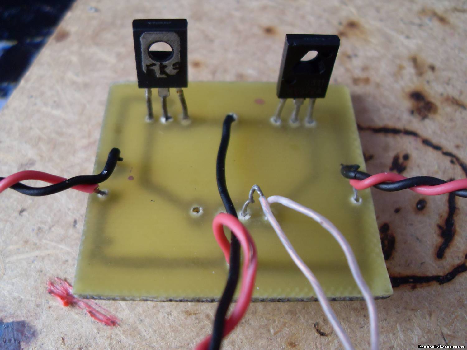

Отправлено 18.04.2010 - 12:05267
121 сообщений
$IMAGE2$
damir,
А где диоды, резисторы ? <_<
Отправлено 18.04.2010 - 12:12269
121 сообщений
