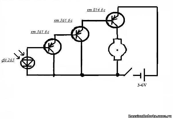

я вообще делаю по такой схеме, ВСЁ ПОЛУЧАЕТСЯ biggrin
$IMAGE1$

Ну вот опять,все собрал,а мотор все крутиться и крутиться(((((

121 сообщений
да у меня таже хрень broken

Проверил,перепоял транзистор,свето диод.Но все равно не работает.

121 сообщений
да я тоже перепял и транзы пробовал и фотодиоду крутится да крутится

Подскажите плиз,что еще можно попробовать сделать
Отправлено 17.04.2010 - 22:00253
Купить новые транзисторы или поставить другие. Судя по признакам вы оба спалили транзисторы, либо транзисторы бракованные. Какие ещё у вас есть транзисторы?

транзистор у меня только один был((( А что лучьше использовать,фотодиод или фототранзистор?
Отправлено 18.04.2010 - 09:29255
Фототранзистор, они более распространённые. Если при отключенном фотоэлементе двигатель крутится, значит кирдык транзистору.
