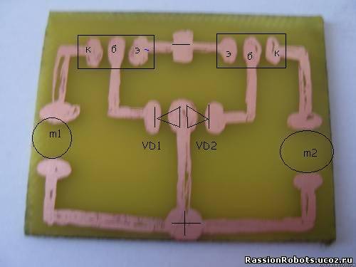

Отправлено 17.04.2010 - 18:52230
Это печатная плата. С КТ972 не факт, у них усиление большое. Только детали припаивай так, как я написал на предпредыдущей странице (что бы выводы не гнуть)

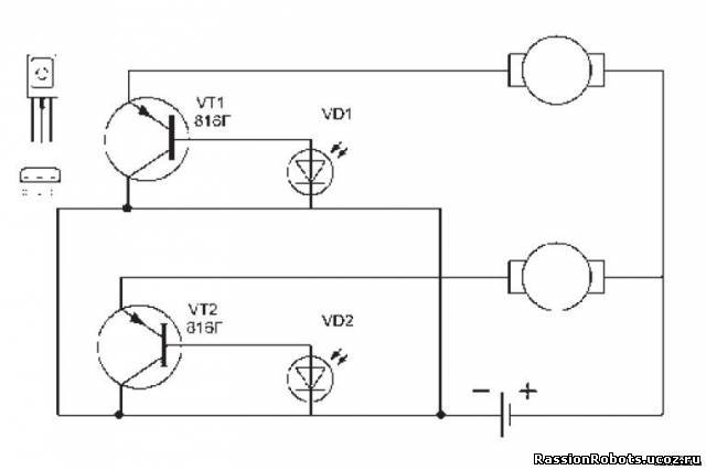

Отправлено 17.04.2010 - 19:26231
121 сообщений
я даже и незнаю я подсоединул всё как мне исправили но мотор все равно крутится
bash
Отправлено 17.04.2010 - 19:28232
Значит транзисторы спалил, другогих вариантов нет.
Отправлено 17.04.2010 - 19:32233
121 сообщений
ладно вот нашел прикольную схему кто нибуть знаком
Отправлено 17.04.2010 - 19:34234
Завтра домой приеду и проверю эту схему с КТ972, с 3904 (КТ3102) она обязана работать.

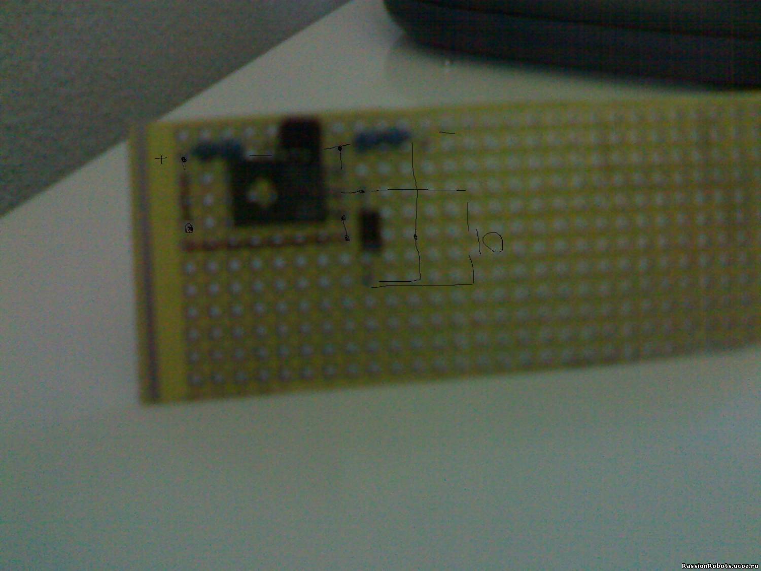

Отправлено 17.04.2010 - 19:35235
99 сообщений
Вот так,только я еще не паял....Это на одну сторону только.Правильно?
Отправлено 17.04.2010 - 19:38236
Схема такая же, только транзисторы другой проводимости и двигатели в эммитерной цепи. Собирай, будет работать, если фотодиоды исправны и при засветке имеют сопротивление порядка 50 ком или меньше.
Отправлено 17.04.2010 - 19:39237
121 сообщений
онаже на 816г

Паул, ******* мне фотка макетки??
Отправлено 17.04.2010 - 19:40239
99 сообщений
А как понять двигатели в эммитерной цепи?извините я новичек....А если собрать как есть работать будет?
Отправлено 17.04.2010 - 19:41240
дамир, пост номер 235 относится к схеме, которая у тебя не работала
