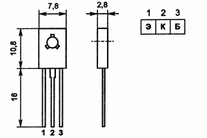

Ты КТ972 ставишь?
Посмотри в инете где у него какой вывод. По схеме: вывод со стрелочкой - это эммитер. который по середине - база. Другой - коллектор.

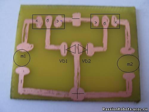

Исходя из этого сделай печатку.
Отправлено 17.04.2010 - 12:29203
Вы че ребят, я ж вам дал рисунок печатки, где все подписано
левый транзистор надписями внутрь, правый - надписями наружу

Отправлено 17.04.2010 - 15:08207
damir, вот так попробуй у мя работает
распиновка транзистора кт972
Отправлено 17.04.2010 - 15:19208
Так не удобно, выводы надо гнуть. Впаяй правый транзистор базой направо, а левый базой налево, моторы подключай туда, куда фотодиоды, а фотодиоды туда, куда моторы, так даже удобней будет лайнтрейсера сделать. Дамир, не путай схему с печатной платой.

121 сообщений
у меня также 1 вывод пришлось сильно гнуть
Отправлено 17.04.2010 - 16:40210
А нафига? Можно вообще не гнуть не один.
