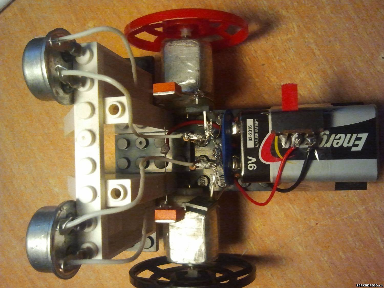

У меня к сожалению нет фототранзисторов и фотодиодов, зато есть куча фоторезисторов они могут подойти?? Как их подсоединять?? Я сделал с фоторезисторами, но у меня крутится мотор не реагируя не на что????????? Помогите!=)

Quote (SamKola51)
- можно использовать фоторезисторы. У фоторезистора нет полярности, следовательно его не важно как подключать. Если используете фоторезистор - не ставьте в схему резистор на 5к1.
Все равно не работает!! я использую ФСК-Г1

6 сообщений
Вот как я сделал)(
SamKola51,
- выглядит эстетично ! Так он заработал все-таки ? smile

6 сообщений
Он работает только, только совсем не поворачивает( Очень чуть-чуть)=((((((( cry
Quote (SamKola51)
- Ну вот... Ты думал мы зря чтоли тебе говорили моторы установить под углом ? Надо было слушать что говорят dry
