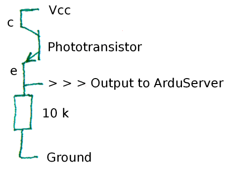

Схема ужас! Вот нормальная:
TOmilkos239,
1) Напряжение на моей схеме в точке "e" относительно земли (черный щуп на минус) по вольтметру при засвеченном ФОНАРИКОМ фототранзисторе и в темноте отличается не значительно? То:
А) Перевернуть фототранзистор. Если помогло, то хорошо (написать сюда результаты измерений)
Б) Стало только хуже: увеличить резистор.
Напряжение в точке "e" при засвеченном фототранзисторе должно быть не менее 1 В.

Все теперь хорошо) Я поставил фт2к и все заработало.
Есть подозрения, что в оптопаре был фотодиод.
